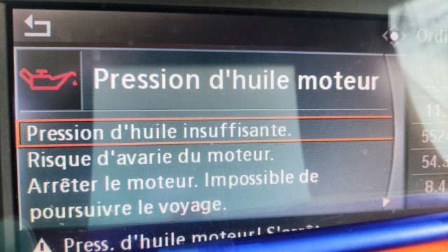

Re: Ras le bol !!!
Nouveau problème sur la mienne ...arnaud59 a écrit :Merci pour ton témoignage Mickael, je dois vraiment être maso d'avoir acheté cette caisse, je le savais ...
Je suis pourtant pas du genre à vite lâcher le morceau en cas de panne récalcitrante, mais sur cette voiture on dirait que tout a été conçu pour être m’emmerder.
Je crois que je devrais penser au litre d'essence et au briquet....
Tu vois ça s'arrête jamais donc encore en panne
