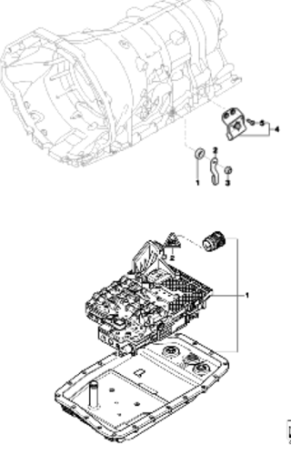

C'est le calculateur de boite auto
- brudu1327
- Messages : 63
- Enregistré le : 13 avr. 2019 19:44
- Véhicule : bmw X5 (e70)
Re: panne centrale électrique x5 e70 3.0 6 cylindre
oui mais il se trouve où?Impossible de savoir
- Greg_House
- Messages : 273
- Enregistré le : 04 avr. 2019 22:37
- Véhicule : Bmw I01
Pièce 1
- bva.png (72.7 Kio) Vu 579 fois
ah il es directement intégré dans la boite,merci bien :)

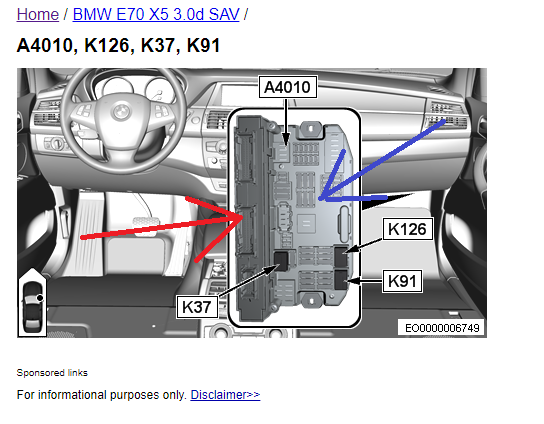

La jb que tu as remplacée c'est la flèche rouge ou bleu
- jb.png (137.14 Kio) Vu 570 fois
Mais j'ai remis celui d'origine car j'avais toujours le même soucis,
Je l'ai toujours avec moi je peux le remplacer à nouveau si tu souhaite
