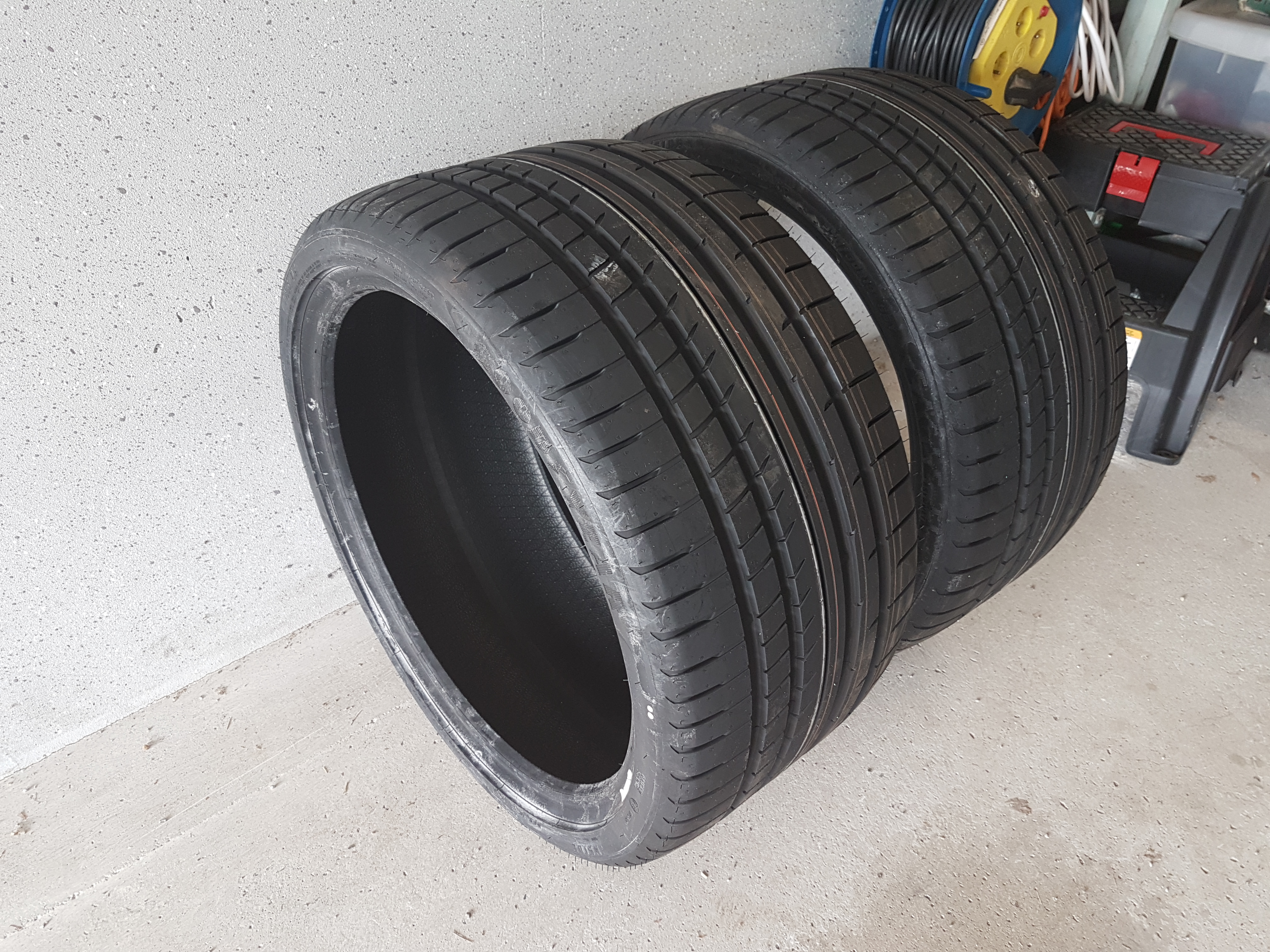

Pneus AR en commande. Vu qu'ils ne sont pas très beau, c'est peut-être eux la cause des vibrations mais j'y croie quand même pas trop...

Bon alors, pneus AR reçus et remplacés.
1er équilibrage, résultat moyen. Mais il a fallu s'énerver un peu. Le mec a fait l'équilibrage en conservant les poids déjà sur la jante ! *63*
Donc retour avec suppression de TOUS les poids et équilibrage à partir de 0 !.
donc 2eme équilibrage. A priori correct. Il faudra que je roule encore un peu mais ça a l'air d'aller.... Pourvu que ça dure....
