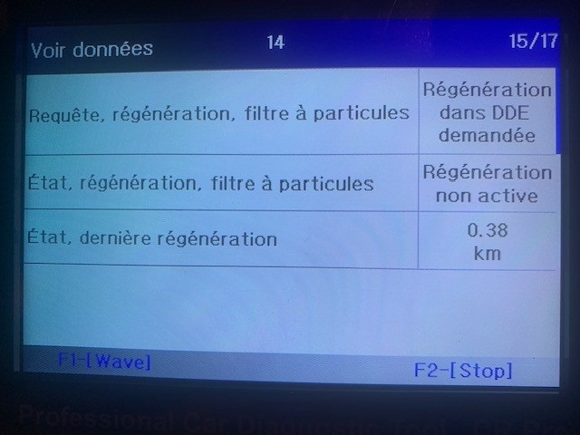

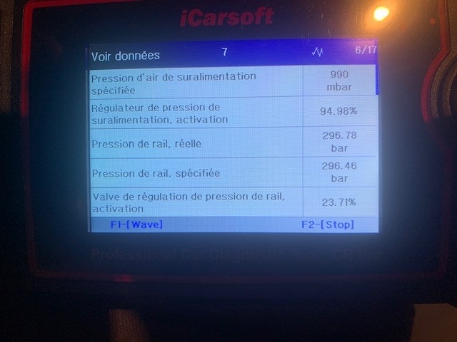

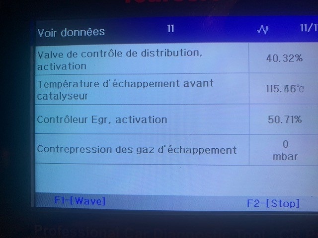

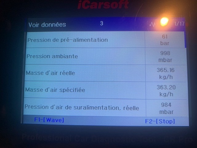

voici différente photos prisent à la valise de contrôle sur différents paramètres afin que vous puissiez interpréter les résultats,moteur tournant.j'ai commander un nettoyant pour fap afin de voir ci le problème de manque de puissance est toujours là,je referais un contrôle avec la valise pour voir ci ça change.

je ne vois pas de valeur qui corresponde au taux de cendres et suies contenues dans le FAP
je ne sais pas si ta valise peut le lire pour ta BM, mais voila comment faire (ici pour AUDI)

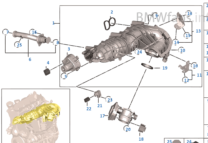

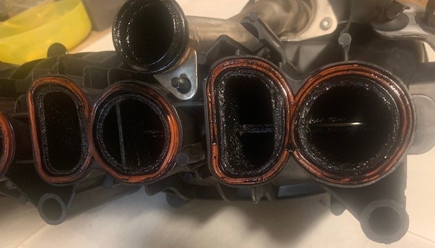

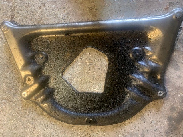

Bonjour,je reviens vers vous pour les nouvelles,j'ai reçu mon produit pour nettoyer mon fap,en attendant j'ai démonté ma vanne egr pour la nettoyer ,elle était très grasse et l'entrée d'admission et grasse aussi voir il y a même des goutte huile qui coule,du coup je vais démonter aussi pour nettoyage.
j'ai également regarder vos tuto sur le remplacement des deux thermostats, moteur et egr.j'ai trouvé celles du moteur mais pas celle de l'egr.j'ai également une fuite d'huile au niveau du bloc filtre à huile,j'ai retrouvé des trace d'huile dans le carter sous la voiture il y a apparemment des joints toriques à changer.je reviendrais plu tard sur l’analyse de l'encrassement du fap vue que je fais du nettoyage en ce moment.je vais donc voir pour commander le kit de joints pour le bloc filtre à huile et les deux thermostat une fois que vous m'aurais montré pour l'egr.je pense qu'il faut que je commande de l'eau aussi pour mon radiateur.merci pour votre aide très précieuse.

merci pour l'info,désolé j'avais oublié.je suis en ce moment sur du nettoyage et j’attends le kit de joints pour le bloc filtre à huile et donc comme le circuit d'eau est vidangé je pense qu'il est plus judicieux de changer le thermostat moteur par la même occasion.ma vanne EGR est nettoyé et j'ai démonté le bloc d'admission d'air pour inspecter son état que je trouve très gras,les papillons intérieur ne sont pas bloqué,mais il y a du dégraissage à faire.je reviendrais côté fap lorsque j'aurais fini tous ça et comme je suis novice en mécanique ça vas me prendre du temps.Merci pour votre aide je vous tiens au courant de l'avancement.

Pas normal que ton admission soit si encrassée, mais surtout si grasse !
L'EGR était dans le meme état ?
De l'huile dans l'admission, dans cette quantité c'est pas bon signe (elle vient soit du reniflard, ce qui est normal, mais il ne devrait pas y en avoir tant, soit du Turbo et là, c'est pas normal.
Mais en meme temps, si ton FAP est bouché (ce qui est surement le cas), alors ton turbo souffre, et possible qu'il fuit
tu consommes de l'huile ?
Mon avis que ton problème initial vient d'un FAP bouché.
Si tu peux, démonte et passe un coup de karcher dedans pour enlever un max de cendre (qui ne partent pas avec la régénération qui ne brule que les suies.
Verifier aussi que ton EGR fonctionne bien (possible de verifier que le tuyau d'air qui la commande aspire bien en mettant son doigt au bout (tu dois sentir une aspiration d'air).
