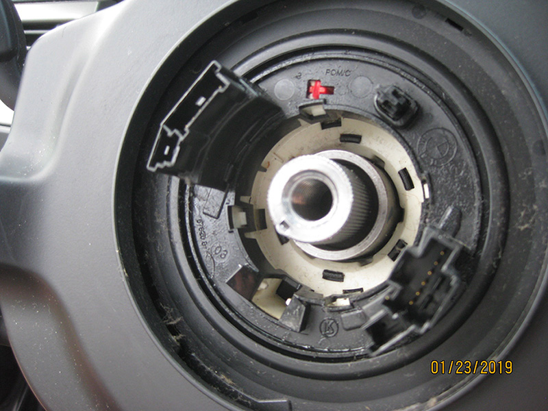

En effet jai quasi le probleme que toi,
quasi car notre situation est inverse. Ma E61 est post 09/2005 (platine colonne/ cales Volant en images pour completer ton message)
et il m'a été livré un Volant Sport ante 09/2005

, changer la platine en plastique qui se clippe/déclippe sur la colonne (image).

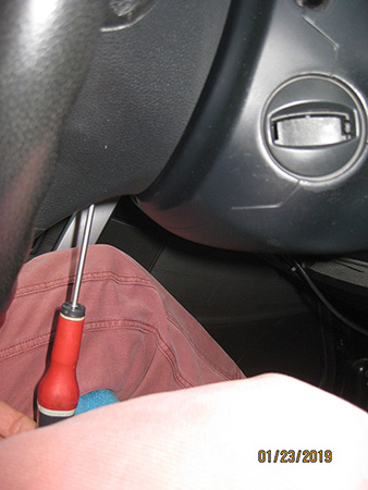

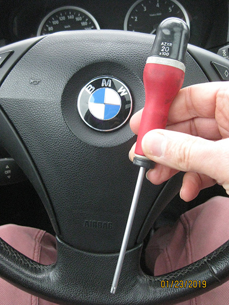

Introduire un petit tournevis ou torx dans le petit trou situé à l'arrière du volant dans la partie basse.
A tatons, on sent au bout une petite barre sur laquelle il faut pousser assez fort
trés fort voir comme une mule pour que les 4 griffes de l'airbag se déclipsent.
Débrancher ensuite la prise de l'airbag et le placer en lieu sûr :

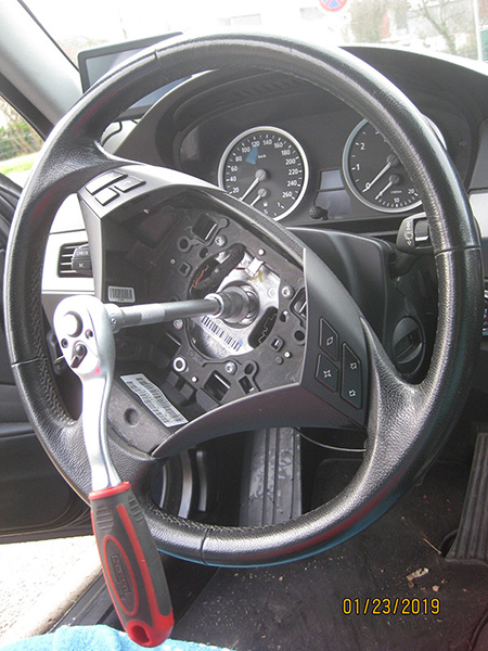

Utiliser une douille de 15 et une rallonge pour retirer l'écrou central du volant.
ATTENTION : N'utilisez pas le verrou de la colonne de direction pour le desserrer, mais retenir le volant avec votre main libre !!!
Un conseil : mieux vaut être 2 mules
une qui tient le volant et l'autre qui desserre de tout son poids.

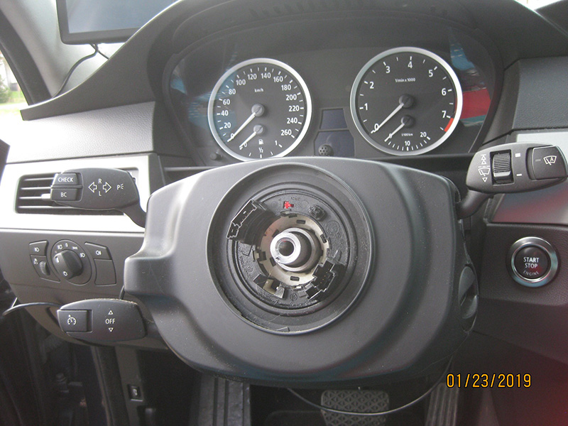

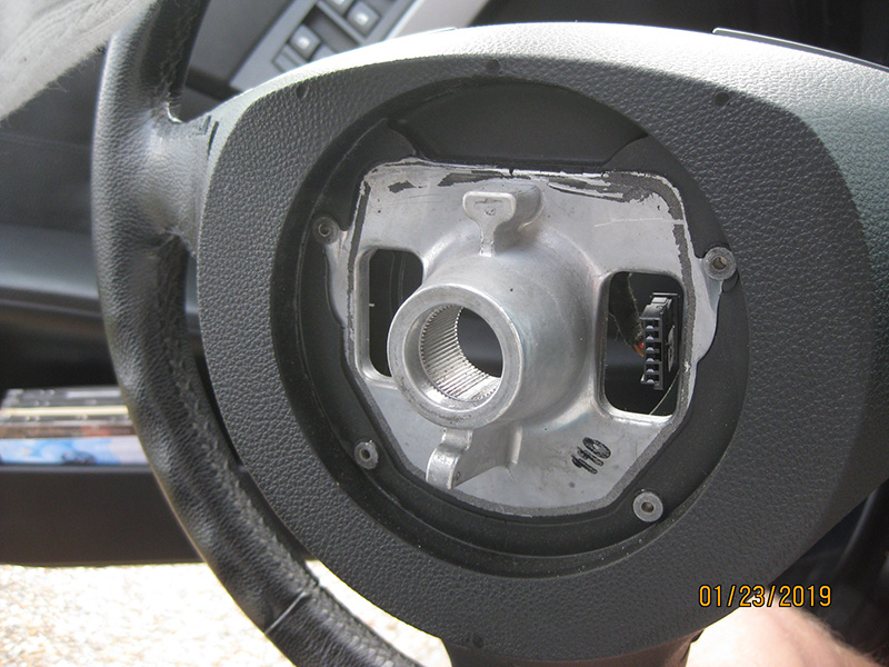

Une fois le volant et la dernière prise retirés, voici ce qui reste !

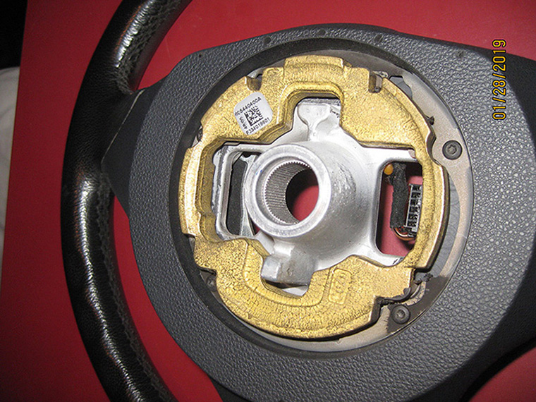

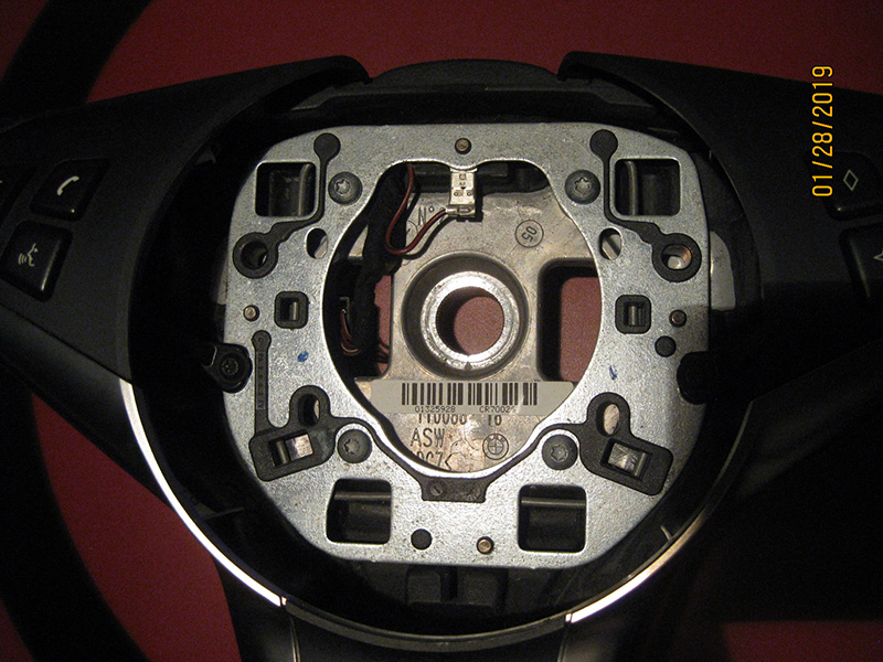

Il faut ensuite en général transférer la plaque arrière de l'ancien volant vers le nouveau, ce sont 4 vis torx 25 :
trés fort voir comme une mule pour que les 4 griffes de l'airbag se déclipsent. Débrancher ensuite la prise de l'airbag et le placer en lieu sûr :

une qui tient le volant et l'autre qui desserre de tout son poids.Une fois le volant et la dernière prise retirés, voici ce qui reste !

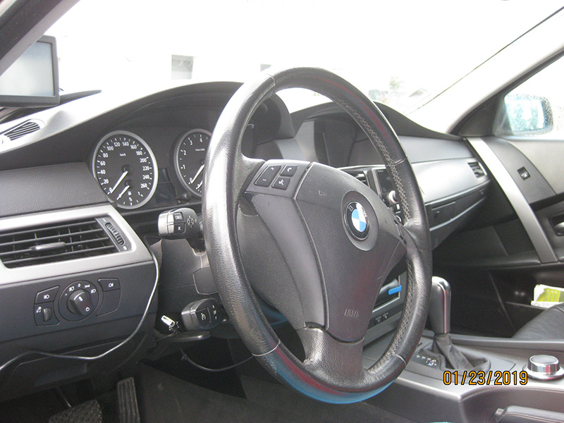

Ils sont cool ces toulousains. Suite à ma remarque d'incompatibilité, il m'ont renvoyé sur le champs un 2ème volant sport qui s'adapte enfin sur la colonne
mais (il y a tjrs un mais avec moi
) qui ne s'adapte pas avec l'airbag livré avec 1er Volant sport.
Vs suivez?
Heureusement que je n'ai encore rien renvoyé car avec un peu de chance et de patience
je vais peut être réussir faire 1 volant avec 2
A suivre bis...
...Et bien non
la platine interne 1 ne peut pas s'adapter dans le Volant sport 2 : l'espace qui recevait la broche de l'airbag n'existe plus!...

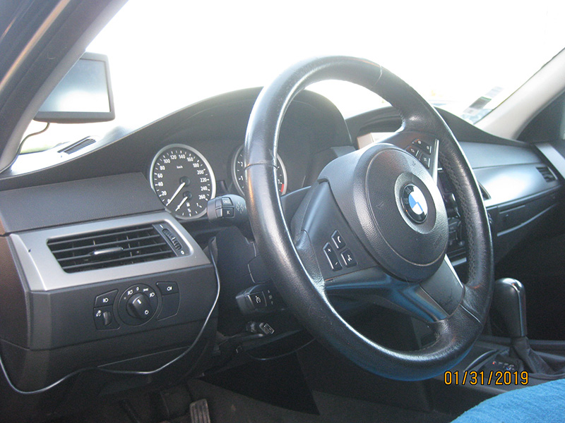

...Mais finalement ce wkd, avec un peu d'astuce et de perséverance , j'ai compris que le 1er airbag qui se branchait sur le Volant pouvait aussi se brancher sur la colonne.
Et voilà le résultat
Effectivement il y a pas photo, ce cuir épais est beaucoup plus agréable et confortable
