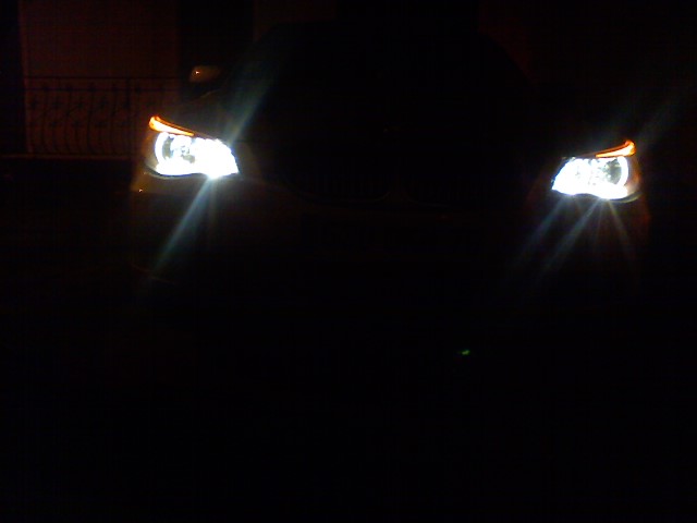

Oui, mais dans ces 2 derniers cas l'ordinateur de bord me dit veilleuse en panne

c normal tu a mis du led et donc le led et moins puissant
que la veilleuse d'origine dout le message veilleuse en panne
je l'avais aussi sur la mienne ca rendait top mais le message
me faisait ch.... puis jai mis des veilleuse phillips plus blanche

Il n'y a pas de solution pour l'odb? En tout cas sa rend tres bien comme ça

c domage c un peu fort la lumiere

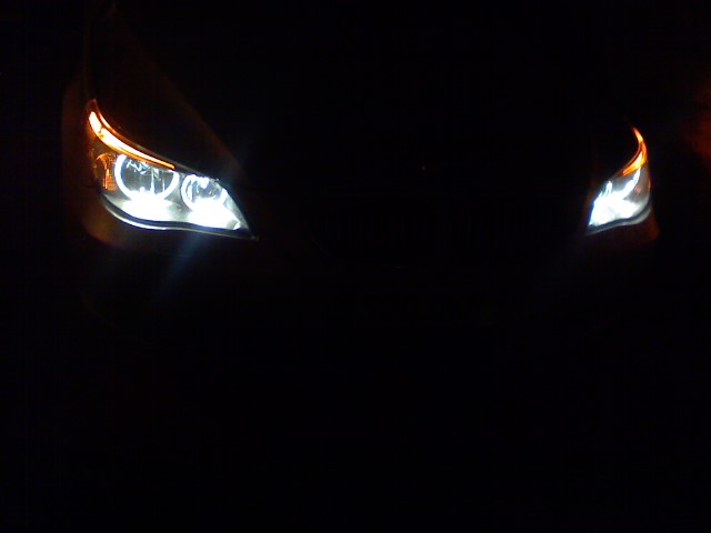

Si biensure que la solution existe, j'ai mis des leds avec des resistance de 5W intégré qui consomme autant que les ampoules je suis pas bete non plus
mais l'ordi arrive a voire la difference. Je vais donc devoir rajouter une resistance en plus de celle deja integré.
Sinon comme ca l'ordi ne vois rien , je suppose que c'est le cumule des 2 qui dois depasser les 10W avec le svrai ampoules
voila avec les phare en +
Mais j'en ai vue une qui eclaire semble t il encore plus fort je vais sans doute commander ca semaine prochaine, facon il m'en manque encore quel que unes (boite a gant sous portes ) et il faut également que je m'occupes des phares

je sais pas pourquoi, mais ça me fait marrer de voir les angels eyes de couleurs différentes. Je trouve ça marrant, mimi et marrant. Va savoir pourquoi.
C'est pas mal en plus, mais je préfère quand même le côté uni des couleurs quand même.

tab 78 a écrit :c normal tu a mis du led et donc le led et moins puissant
c'est vrai qu'elles paraissent plus banche tu as mis quoi comme ampoules philipps ? defois que je melange avec des leds
