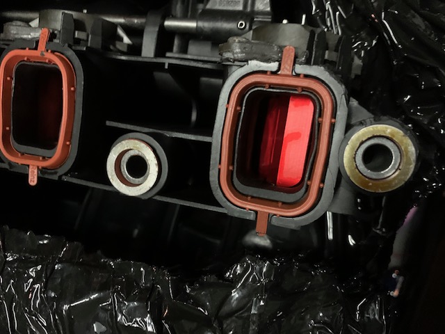

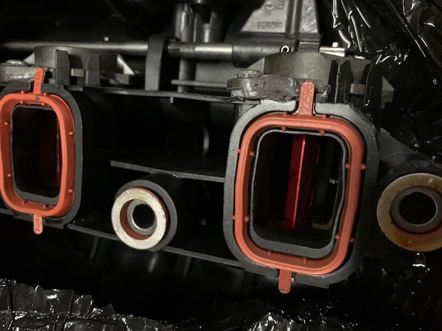

Re: suppression ou pas des clapets d'admission
Posté : 20 déc. 2019 23:44
par macfly1202
voici une photo du collecteur reçu: très grande qualité et joints refaits à neuf. Ca semble vraiment parfait ! Assemblage sous peu...
Posté : 27 déc. 2019 08:59
par macfly1202
L’heure du verdict sur le collecteur en échange standard avec clapets custom renforcés: AU TOP !
Montage nickel. J ai juste oublié de monté la patte métal en arrière du collecteur et je m en suis aperçu à la fin tout remonté. Ballot !
Pour rappel je suis en E612005 BVA.
Ma conso depuis la suppression avec les même trajets tout les jours etait passé à 12-12.5l au 100 depuis la suppression.
Depuis 3j que c’est monté ma conso est retombé 10.8-11l. Ce que j’avais constaté avec mise en place des bouchons. Pour moi, sur BCA, mettre les bouchons à la place des clapets et une grosse erreur et avec ce modèle renforcé, c’est top de chez top. En plus, avec un collecteur tout propre, comme neuf quasiment c’est génial.
Bref ravi d’avoir mis ces 150€!
La conso, le cote smooth à nouveau, la tranquillité ! Merci PMG !
(Je dis à nouveau car avec les bouchons, en bva, il y avait des accoups très désagréable en ville selon les régimes.)
