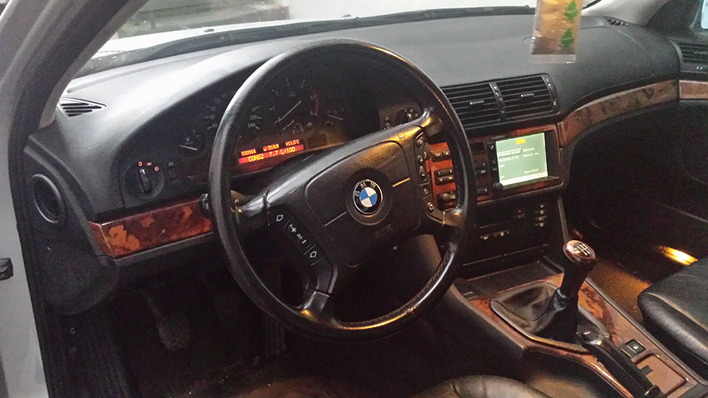

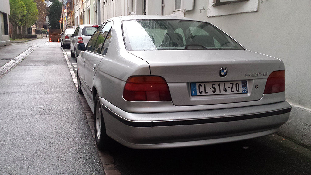

Salut à tous !
Pas grand chose de neuf ici, ça roule toujours malgré le turbo qui commence sérieusement à fatiguer je pense. Elle a toujours de la pêche mais le "FOUIIII" en accélérant ne me donne pas confiance, ajouté au "FCHHHHHHHH" de ma supposée fuite de suralimentation, j'passe pas inaperçu ²²2
Un pote m'a proposé de me la racheter pour 2000€, j'hésite encore un peu mais je l'aime bien moi mon E39, mais y'a quelques frais à prévoir et avec ses 300 000kms, je me tâte...
Hormis ça j'ai trouvé un ECU ABS avec son bloc hydraulique pour une somme modique, d'après le vendeur il fonctionne et vu que c'est exactement la même référence que le mien, je tente le coup **1 Priez pour moi !
Vu que j'ai été avare en photos, je tente de me rattraper :
