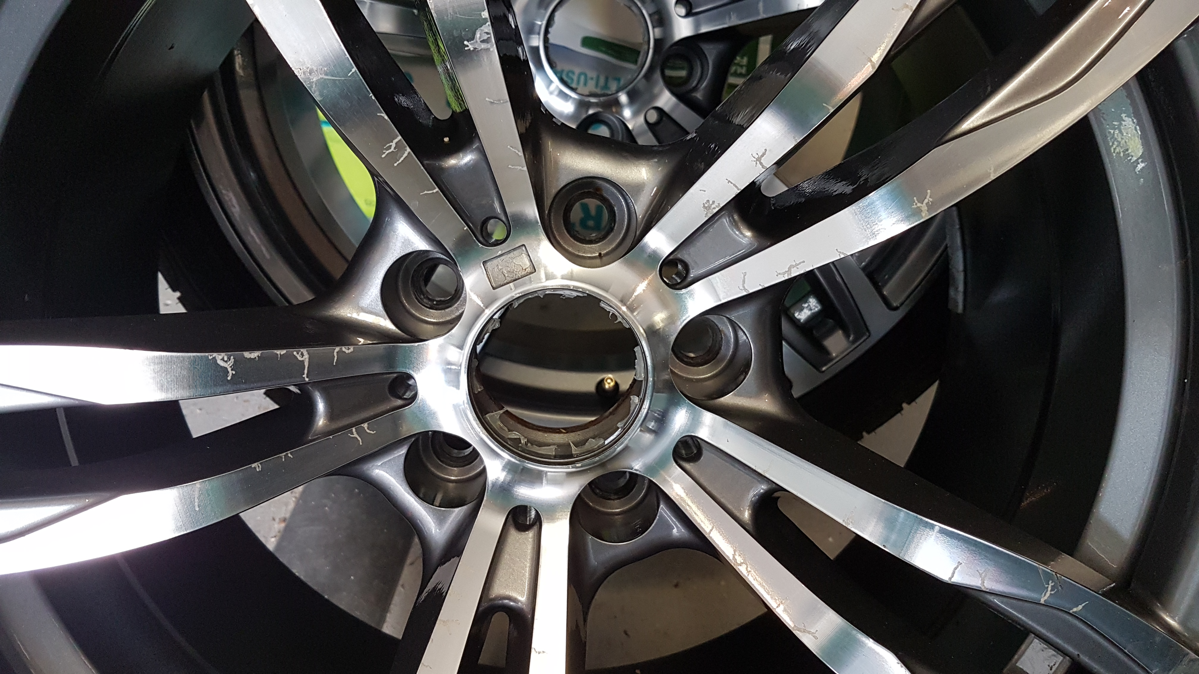

Les jantes ont 1 an et 2 mois. Pour le sel, elles en ont vu certes mais très peu vu que la voiture ne roule pratiquement pas l'hiver.
Trois jantes sont atteintes, rien sur la 4eme. Je vais essayer de faire des photos avant leur départ en peinture demain.
Après je pense que cela vient aussi de la qualité de la peinture.
Mais de toute façon je vais retrouver des jantes alu couleur alu. ça devrait renforcer le coté visuel "grosse jante" car aujourd’hui avec toute la jante en anthracite sauf la partie AV polie, elles "disparaissent" un peu dans les arches.

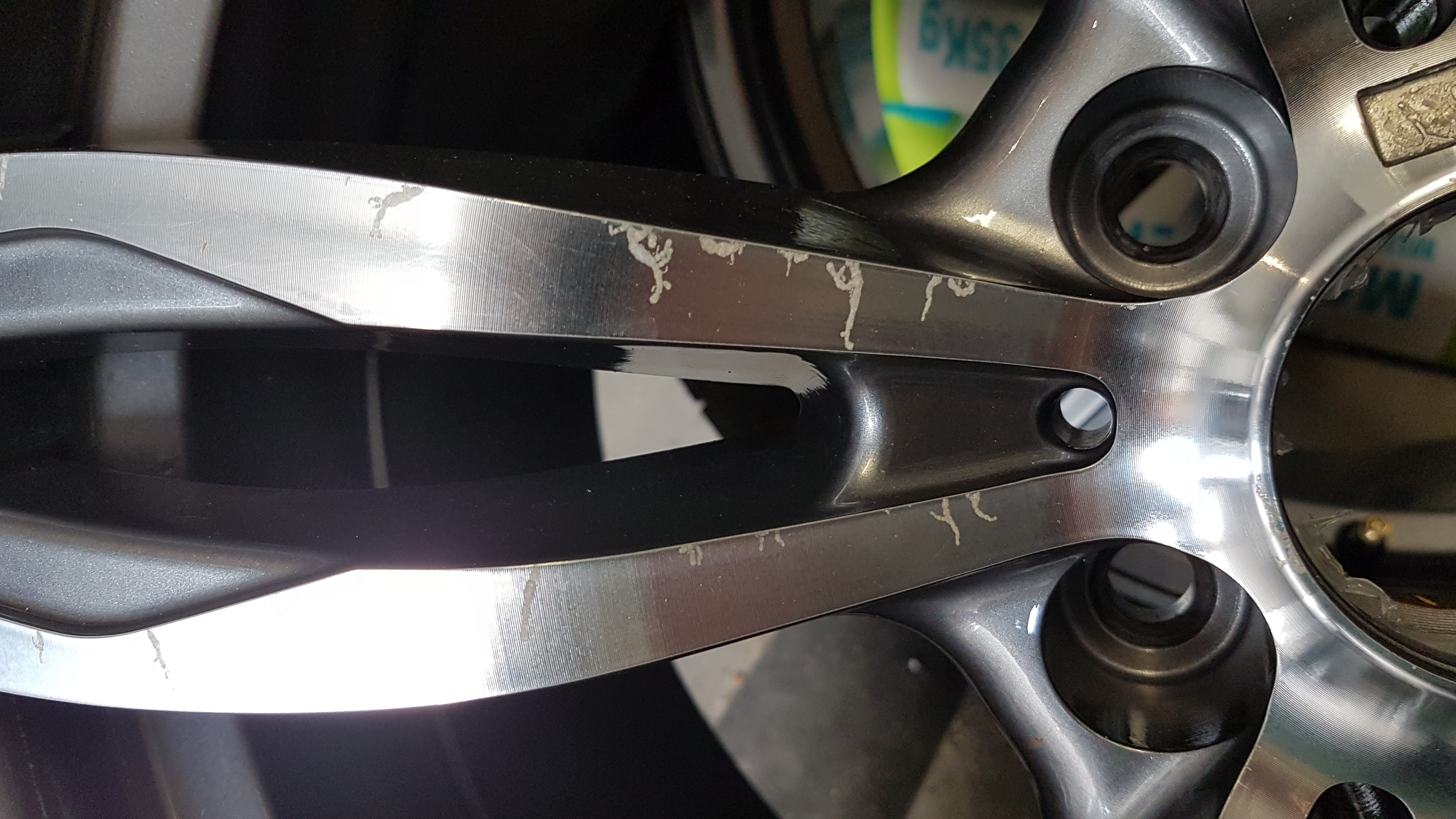

Ci-dessous les photos de "l'oxydation" des faces polies :

Ah oui, bizarre, on dirait que le vernis s'auto-détruit ... ²2
Tu as montré les photos au vendeur ?

Voici leur réponse :
"bonjour
Nous sommes désolés pour cela, nous nous efforçons chaque jour d' offrir le meilleur service possible et nous sommes désolés de voir que vous rencontriez ces soucis.
Vous rencontrez ici une oxydation au niveau de la face polie de vos jantes.
Les jantes polies sont à nettoyer exclusivement avec des produits à PH Neutre et sans acide (pas de liquides vaisselle ou de mir).
Pouvez-vous nous indiquez le type de produit de nettoyage utilisez-vous?
nous déconseillons aussi de passer le véhicule au rouleau car cela effectue des micros-rayures sur les jantes et donc moins de protection.
La mienne :
J'utilise celui-ci :
https://www.feuvert.fr/nettoyage-voiture/abel-auto-nettoyant-jantes-abel-500ml/p104789.html
La Leur :
vous utilisez un produit non adaptés aux jantes polies (Acide sulfurique).
De ce fait, cela produit une oxydation de l aluminium , le vernis devient poreux.

Il y a tout de même quelque chose qui m'interpelle dans leur réponse 46* .
Les parties qui sont polies sont également vernies par dessus non ²²7
Donc, lors du lavage, on lave le vernis et non l'alu poli qui est en dessous.
Ces fabricants de jantes replica vantent souvent leur qualité de fabrication, or on constate que ça n'est pas toujours le cas.
Re: BMW 530i 272 cv LCI BVM - 05/2007, 75 322 kms
Je suis d'accord avec vous les gars mais je suis mitigé.
Oui la face polie est vernie donc l'alu est théoriquement protégée de l'extérieur.
Mais il est vrai que si le nettoyant jante est un peu plus agressif, il est fort possible de diminuer la protection du vernis et si l'alu s'oxyde alors, ben c mort. Dans le cas d'une peinture sous le vernis, l'alu est encore protégé par la peinture.
Après en cumulant le fait que la peinture d'une jante répliqua n'est surement pas aussi bonne qu'une jante d'origine (mais on voit des jantes d'origine dans le même état !!!) et que ce produit est peut-être plus agressif, on peut arriver à ce résultat.
Malheureusement cela ne m'étonne qu'à moitié.
Franchement c'est la première fois que j'utilisais un nettoyant jante avec de l'acide. En général, je faisais toujours gaffe qu'il soit SANS.
Là, je me suis dit "ben elles sont vernies quand même !" J'avais même appelé LD Prestige pour leur demander si la partie polie était bien vernie et c'est le cas.
Ce nettoyant est d'ailleurs super efficace et j'avais même arrêté de nettoyer les jantes avec de l'Iron-X, plus chère.
Mauvais choix. §1
