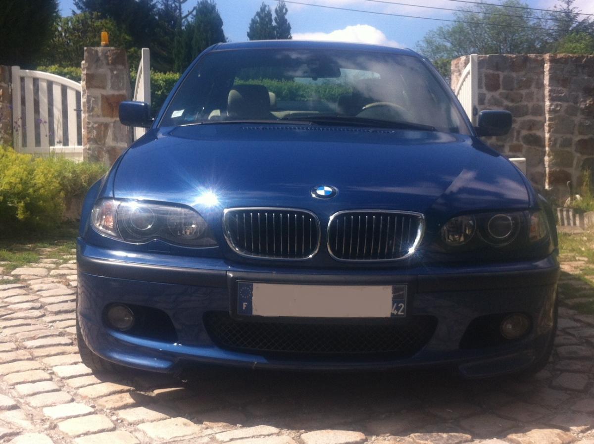

bonjour
je viens de parcourir quelques post traitants des AE...
je suis très tenté pour en mettre sur mon auto mais j'ai peur de me planter...
je possède donc une 330XD E46 de mars 2003 en 5vitesses avec xenon d'origine
quel kit choisir?
je pense les prendre sur yakaequiper : j'ai retenu ce modèle mais est ce le bon ??
http://www.yakaequiper.com/pack-anneaux ... p-779.html
merci pour vos conseils.
je mets également une photo de la face avant de ma voiture :

Eliseo a écrit :je pense les prendre sur yakaequiper : j'ai retenu ce modèle mais est ce le bon ??
oui c'est bon, c'est bien des 131mm *98/
voilà la pose sur les même phares que toi http://www.forum-bmw.fr/ma-petite-320d-feu-de-reculs-et-ab-a-leds-t53188-1220.html
