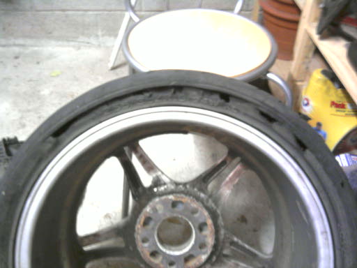

hier j'ai eu un tour avec ma 325 ci en roulant j'était a 130km/h et bin j'ai un de mes pneus arriere qui a explosé en roulant sous l'éffet de la chaleur *63* un vrais coup de fusil mais dur a controlé :shock: a 130 surtout a l'arriere avec les roue motrice
A mon avis sa n'est pas seulement du a l'effet de la chaleur. Tu devais certainement avoir un coup sur le pneus, ou alors une usure sur l'intérieur ou bien même roulé sous gonflé ??
Heureusement pour toi qu'il n'y est pas eu de bobo car cela peut être très dangereux.
ouais c'est clair deja rien que a 130 km/h le cul bouger bien.
quand j'ai apporté la roue chez euromaster il la controlé il ma dit pas d'usure irréguliere pas sous ni sur gonflé il ma dit que quand j'était garé si le soleil a bien tapé dessus sa a fait une souflette et quand j'ai roulé sa pété il a dit que sa arrive il ma dit en+ que tu a que 3cm de gomme sa ce pourrait.
car ma taille 255/30/18 regarde l'état du pneu
C'est pas normal sa je trouve. Tu es aller voir le fournisseur de tes pneus? Quel âge et combien de kilomètres ont ils ses pneus?

Carrossage à fond on dirait que c'est l'amorto qui à rapé le pneu.

325 CI M a écrit :[quand j'ai apporté la roue chez euromaster il la controlé il ma dit pas d'usure irréguliere pas sous ni sur gonflé il ma dit que quand j'était garé si le soleil a bien tapé dessus sa a fait une souflette et quand j'ai roulé sa pété il a dit que sa arrive il ma dit en+ que tu a que 3cm de gomme sa ce pourrait.
Comment font-ils chez Euromaster pour savoir, une fois le pneu éclaté, qu'il ne s'agit pas d'un sur ou sous gonflage ???? *59/
Par ailleurs si tous les pneus exposés au soleil éclataient spontanément......!!! *59/ A mon avis plusieurs facteurs se sont cumulés.
Enfin, l'essentiel est qu'il y ait eu "plus de peur que de mal" !

euromaster ma expliquer que sur gonflé sa aurai explosé sur le dessus il appel sa un ballon et sous gonflé sa aurai explosé entre la premiere et la deuxieme bande du pneus alors que la sa explosé au niveau de la deuxieme qui veux dire entre la jante et la deuxieme bande c'est compliqué mais bon le mieux c'est quil y est pas eu de bobo pour moi ou pour ma belle moi qui la bichone tous les 2 jour :)
les pneus ils on que 2 ans et 10.000km

c'etait du bridgestone la j'ai été faire monter les nouveaux après examen du pneus par euromaster il y auré eu une souflette (hernie) au niveau du flan du a la chaleur.
