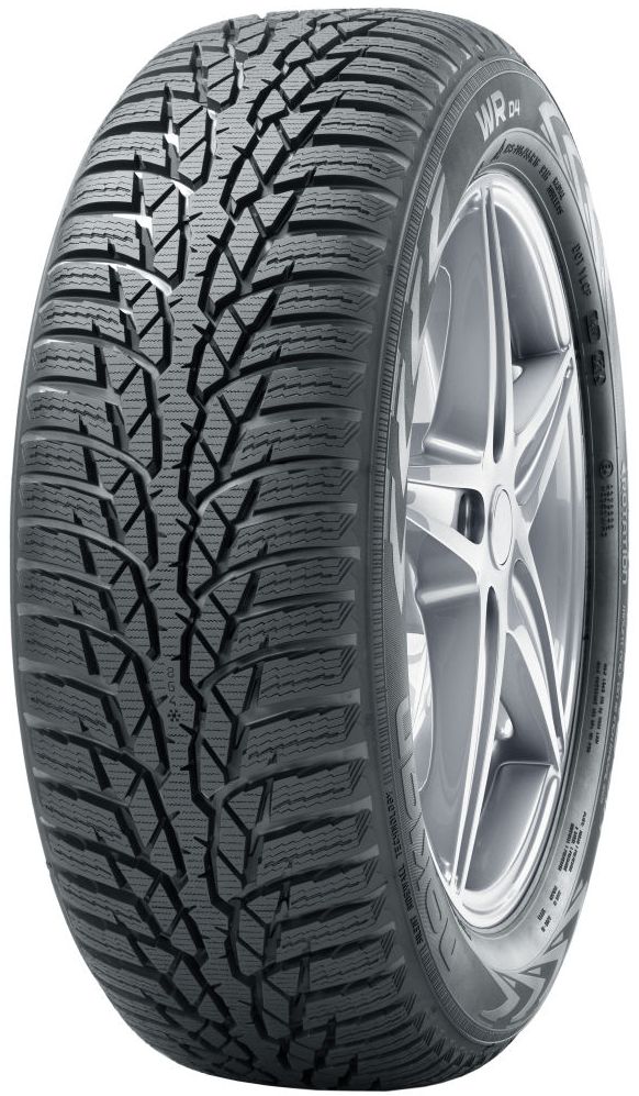

Commande de 4 pneus hiver Nokian WR D4 en 225/50R17 98H, sur le site Centralepneus.fr :
https://www.centralepneus.fr/pneu-auto/ ... 98h-353979
A noter qu'il est passé de 106 à 113 Euros depuis ma commande ...
