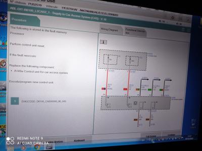

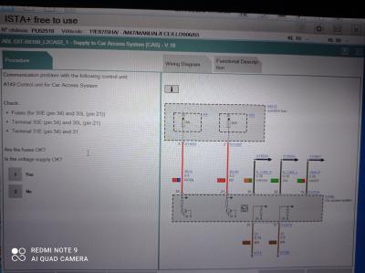

Bonjour a tous,
J'ai besoin de l'aide de specialiste, suite a un soucis avec ma bmw 118D 122CH de 2006 qui ne demarre plus suite au diag avec ista D apparemment le probleme se situe au niveau du CAS mais je ne suis pas un specialiste.
Si une ame charitable pouvez me venir en aide ce serait super de votre part a tous.
Cordialement Steve.
