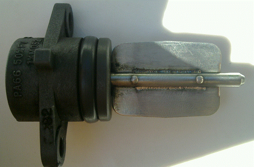

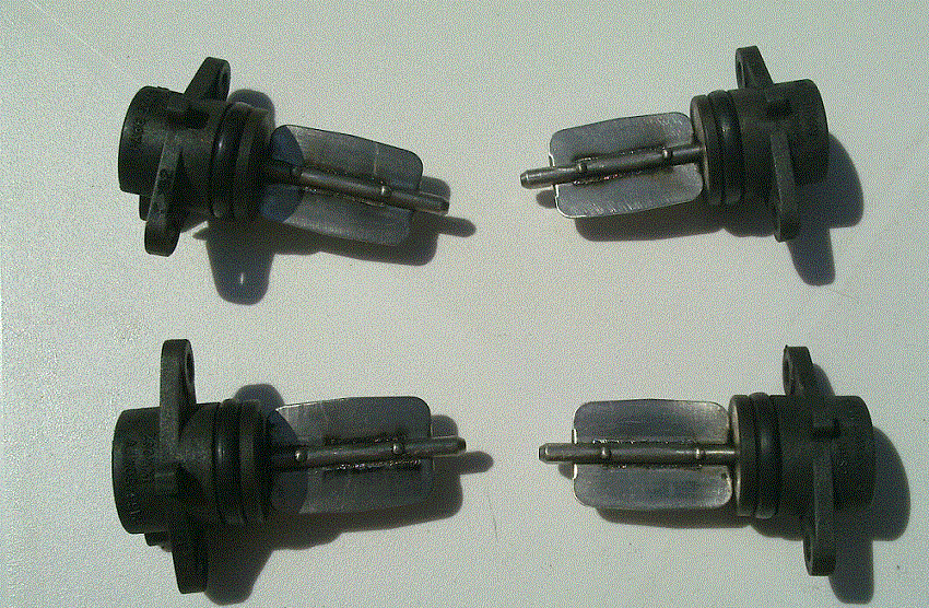

Salut tout le monde!
Voila moi j'ai renforcer les papillons en les sondants au laser! J'ai tout remonter et c'est niquel!!! **1

Tu les as fais souder ou au laser?
Fais gaffe quand même, car au soudage, tu chauffes la matière et tu créer des contraintes et par conséquent la possibilité de faiblesses ... ;)
Non, franchement c'est magnifique. Comme ça pas de problème pour toi.
Bon courage. Merci pour ce beau retour.
Ca t'a couté combien si ce n'est pas indiscret?

J'ai fait ca chez promo filtre a Sarcelles, et ca ma couté une bouteille de JB lol *11*
