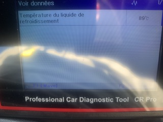

Ma voiture à 190 000 km et voici en photo ce que j’ai trouvé.

Ok, mais ce qu'il faut faire c'est roulé et voir jusqu'à combien monte la température...

Voici le résultat pendant 10 minutes moteur tournant,avec accélérations à 3000 tours.

La température évoquée c est en roulant pendant 10-15 min, pas à l arrêt
