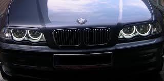

Quand vous dites que les AE sont mises à la place des veilleuses çà veut dire qu'il n'y a plus d'ampoule veilleuse et que les AE vont sur la cosse dédiée aux veilleuses ?
oui c'est ça
Si moi je veux changer l'ampoule des veilleuses par des SMD pour rester dans la teinte et que les AE seront pris sur l'après contact...je ne devrais avoir aucun soucis non ?
non aucuns problème de clignotement si tu met les AE sur le + après contact

Phase 2 je me posais la question de savoir si avec les AE il était encore nécéssaire de changer les veilleuses pour des SMD ? 46*
Sinon coté AE je vais opter pour des SMD.

hsatanas a écrit :Phase 2 je me posais la question de savoir si avec les AE il était encore nécéssaire de changer les veilleuses pour des SMD ? 46*
et bien le problème c'est que tes AE vont éclairer bien blanc et les ampoules de veilleuses d'origine jaunatre....

Mais je comptais les débrancher vu que les AE prennent le relais.
Je laisse l'ampoule en lieu et place pour l'erreur ODB mais je débranche l'ampoule... *61*

si tu débranche l'ampoule tu auras une erreur ODB...

Je confirme que ce kit peut être directement branché à la place des veilleuses (sur leur connecteur) sans erreur d'ODB ni scintillement.

oui mais il ne les veux pas sur les veilleuses, mais sur le + après contact pour qu'ils soit tout le temps allumés.
