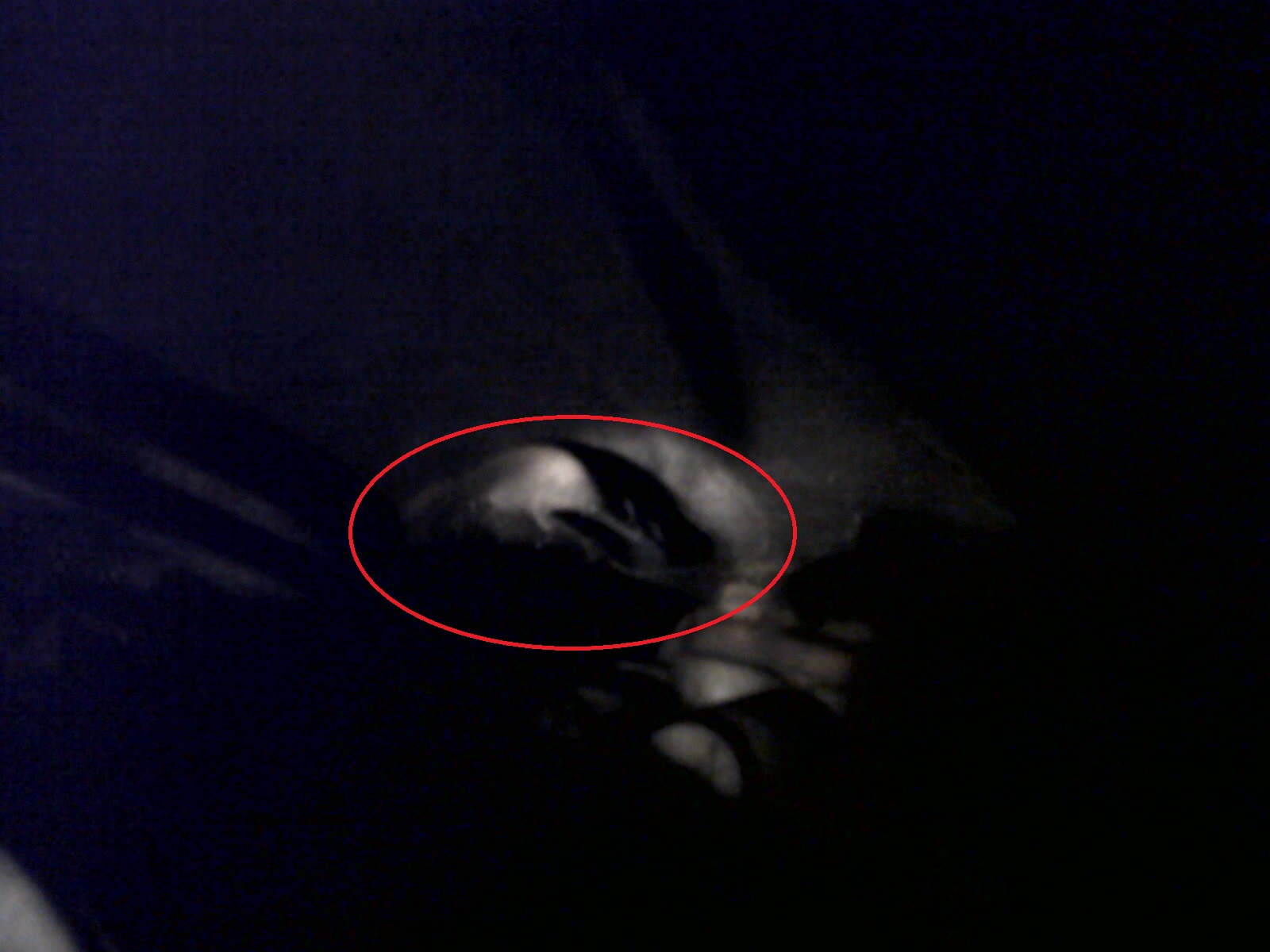

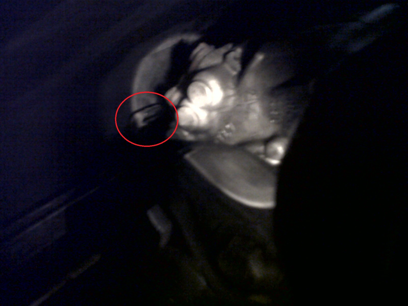

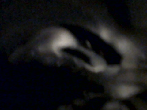

Bonjours a tous le monde les sujet date de longtemp je c est mais peut etre que vous saurais me dire car j i une fuite de liquide sur la piece qui suit parcontre dsl mais les tof son pas terrible et merci de vos reponse
