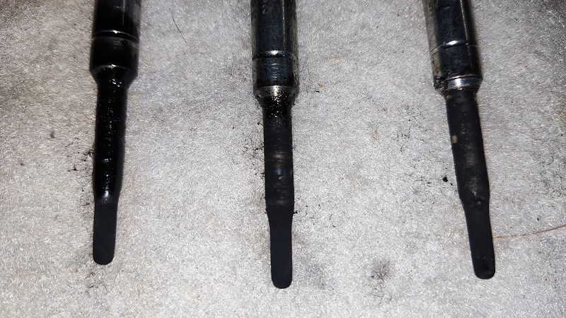

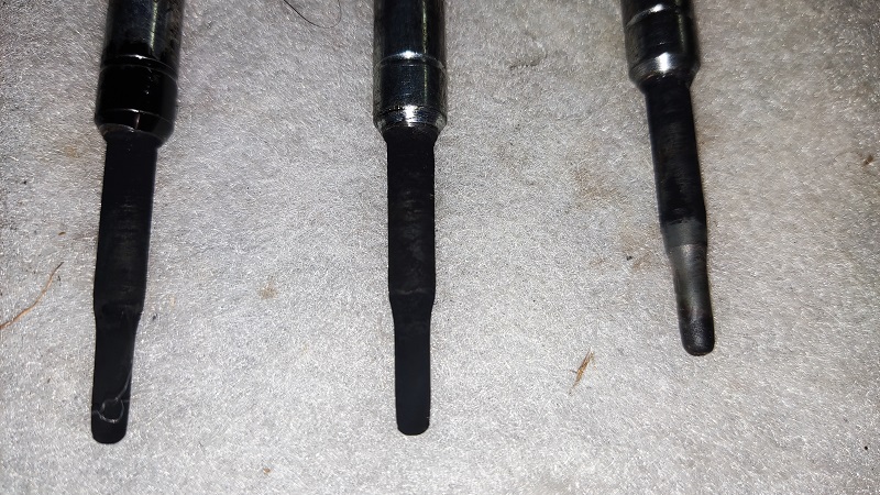

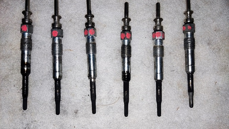

Voici les photos des bougies de préchauffage dans l'ordre, la 1 à gauche et la 6 à droite.
1, 2, 3
4, 5 ,6
Demain j'espère trouver le temps de les tester.

Donc il s’agit bien de bougies rapide. Assure toi bien que c'est le bon montage. Le relais tempo n'a jamais été changé ? Le turbo est toujours en place ?
Petit conseil, ne fait pas chauffer les bougies neuves en dehors de leurs logements. En effet, le logement dans lequel sont vissé les bougies se refroidissent très vite. En les faisant chauffer en dehors de leurs logements on diminue nettement leurs durées de vie. (Conseil BMW)
