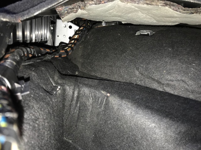

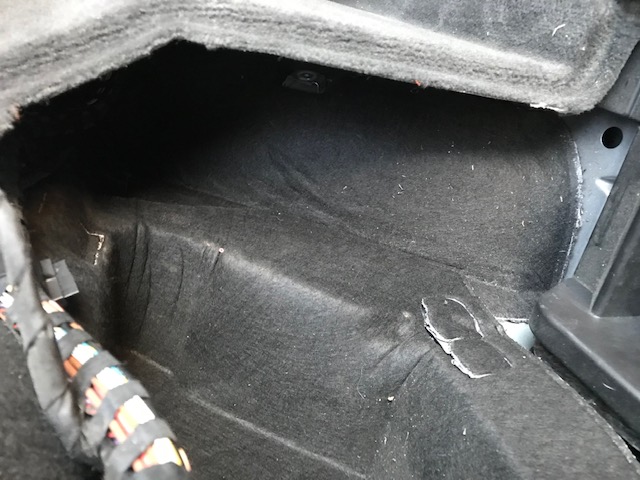

Je vais regarder ça mais j'ai rien sur le coté arrière gauche du coffre derrière la trappe, hormis un faisceau enroulé. Photo plus haute dans la file de message. §9

Pas de quoi sa peut toujours servir même pour d'autre qui on des souci de bluetooth !! Ce n'est pas exactement où ya la trappe côté gauche mes un peut loin coter sièges arrières derrière la garniture de côté

je ne vois pas de boiter zone coffre arrière gauche.
pourtant j'ai bien un faisceau qui traine dans ce secteur...
