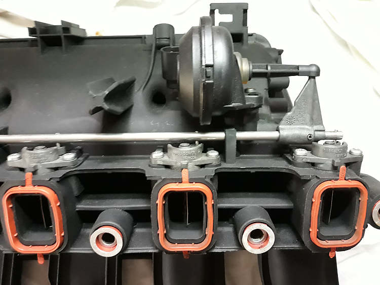

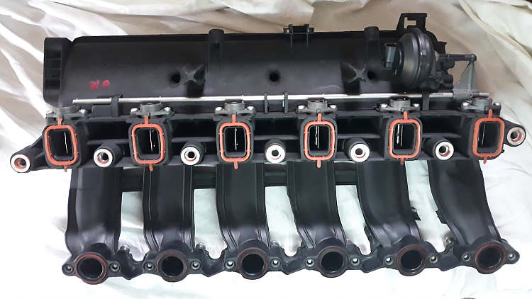

Ma nouvelle admission échange std a été reçue et montée
Au total 190€ **//5
Toute propre et neuve

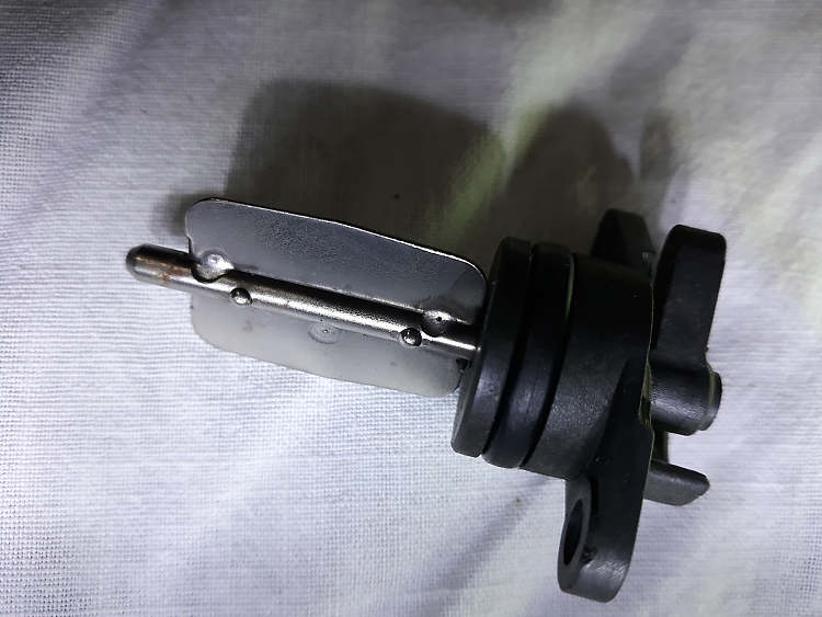

Les clapets sont nickels on remarque qu'ils ont été renforcé par brasure sur l'axe. Plus possible de prendre du jeux ni de perdre vis et tout tomber dans l'admission...
Voici quelques photos
J'ai retrouvé la progressivité du 6... il y a pas photos par rapport au bouchons! et désolé pour ceux qui n'ont rien remarqué...
Je roule maintenant comme à l'origine avec une admission et des clapets neufs pour finalement pas grand chose. J'avais payé mes bouchons 70€... et mon admission n'avait pas été nettoyée à l'intérieur.
Bref pas besoin de se prendre la tête avec du système D à 2 balles, çà valait pas le coup.

TiTix a écrit :Ma nouvelle admission échange std a été reçue et montée
Au total 190€ **//5

C'est un vendeur pro sur la bay, il fait des admissions toutes marques en echange std... J'avais pas trouvé pour ma e46 330d, je l'ai contacté par mail et réponse immédiate.
Envoi moi un MP et je te filerais le lien (je crois qu'on a pas le droit de faire de la pub sur le forum)
Je n'avais pas de fuite sur mes anciens clapets, les nouveaux sont identiques avec en plus un point de brasure (je pense pour éviter la prise de jeu, la perte des petites vis et la casse). Les joints qu'ils m'ont livrés sont neufs apparemment...
Ma 330D BVA est de 2004, j'ai quasiment toujours roulé avec déconnexion électronique de l'egr. L'auto a dû faire 60 000km au début avec l'egr. à 150 000 km les clapets étaient un peu sales mais rien de terrible, vu que j'avais démonté toute l'admission pour voir j'y avais mis des bouchons alu qui m'ont coûté 80€ avec les joints (pas top qualité les joints), ceci à titre préventif, vu le nombre de posts sur le sujets dans tous les forum.
Dès que j'ai tout remonté, j'ai constaté que ce n'était plus pareil, je n'avais plus l'onctuosité du 6 et, en ville, la voiture manquait de progressivité. Plus de bruit à froid aussi. Plus de conso. Vu que j'avais bazardé mes clapets quelque-part dans mon garage (le boulet!) je n'avais plus le choix pour revenir en arrière. Impossible de trouver ces clapets au détail et sur les quelques petites annonces, c'était déjà vendu à chaque fois. J'ai trouvé la sté qui fait les admissions en échange std pour 190€ et j'ai sauté dessus...
Franchement, rien à voir avec les bouchons! Les ingénieurs BMW ont été très critiqués pour cette histoire, à raison car les clapets peuvent se casser, mais je dois reconnaître leur utilité (dans mon cas et avec une BVA). L'effet "Swirl Flap" a, je pense, une réelle utilité sur la combustion et le couple, la progressivité des montées à bas régime et la conso s'en ressentent.
Moi je regrette d'avoir mis 80 balles dans ces bouchons, vu le prix de cette admission neuve.
Le pire c'est que depuis j'ai retrouvé ma boîte avec les 6 clapets d'origine, nettoyés et en super état... Le boulet!
