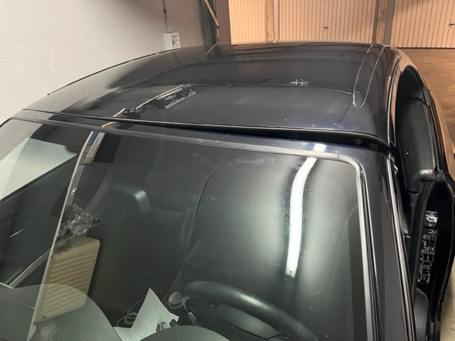

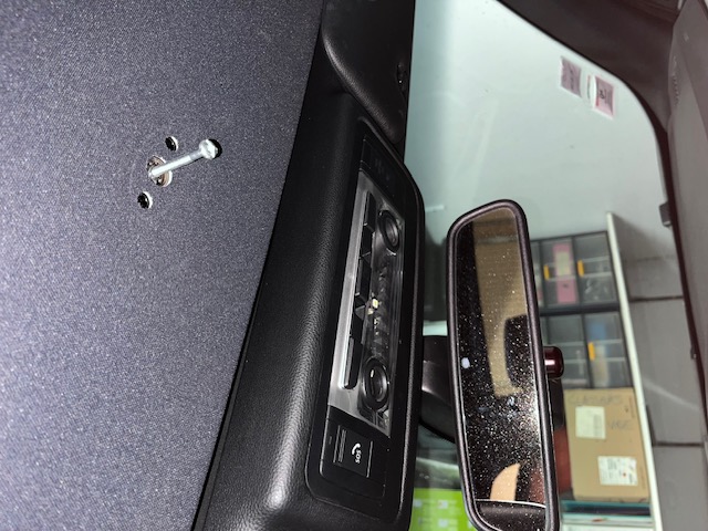

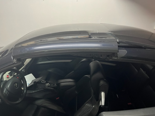

Je me permet de vous contacter car j ai un problème sur mon e93 également. j ai recapoté avec la voiture légèrement en pente sur le coté et là mauvaise blague : ca a vérouillé un crochet coté passager mais pas coté conducteur.
Je vais chez bmw mais ils ont pas l outil pour débloquer les crochets vers le plafonnier et j ai mis (voir photos) une vis dedans et tiré comme un fou mais ce n est pas venu donc je suis un peu désespéré d arriver à déverrouiller mon toit.
Si @pépito06 ou une autre âme charitable aurait une idée de comment déverrouiller l écrou 4 pans ca serait top ou une autre idée lumineuse car la voiture met un défaut sur le fait que le contacteur coté conducteur ne voit pas le contact fermé et donc bloque tout mais c est normal car le crochet n est pas verrouillé donc c est le serpent qui se mort la queue et chez bm je les sens pas chaud à vouloir m aider

voici quelques photos pour montrer le soucis
et j essaye de faire sortir l ecrou 4 pans vers le rétroviseur intérieur en tirant comme un boeuf sur la vis mais ça ne sort pas malheureusement

j ai essayé de mettre des photos pour que ça parle plus.
je m en suis sorti finalement en appuyant sur le capteur de présence du toit avec un câble rigide sur le coté qui n etait pas enclenché et ça a bien voulu décapoté.
