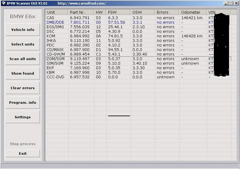

Salut all
Je cherche la procédure pour activer la fermeture auto des portes à 16 km/h sur une 320d e90 de 2005 sans xdrive j'ai acheté le câble bmw scanner 2.0.1 mais quel est le module à modifier pas le même nom que sur 1.4 zke si quelqu'un peut m'aider

Re: [TUTO] BMW SCANNER V 1.4
Répondu dans ton post
