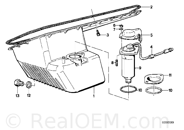

Une petite idée d'où se trouve le Presso Stat pour l'huile ? Un schéma à me fournir ? J'ai beau regarder je ne trouve pas.

Pour ma part, je pense que si le voyant de niveau d'huile s'allume ce ne peux être que le capteur de niveau d'huile. Il est dans le carter moteur en dessous de l'alternateur. Attention, les branchements phase 1 / phase 2 sont différents.

Parle t'on bien du Presso Stat d'huile ou d'un autre élément ?
http://www.oscaro.com/pressostat-d-huile-bmw-serie-3-e30-cabriolet-325i-2-5-i-171cv-805-3005-202-gt
Il me semble que le Presso stat est l'élément 3, sur ce schema:
Ou est un élément en rapport avec le carter d'huile ?

Oui le pressostat d'huile est bien la pièce 3 du premier schéma. Tu peux la changé (pas cher, 5€) mais je ne pense pas que cela éteindra ton voyant au check control.
Pour moi c'est l'ensemble 8/9 qui commande directement le voyant du plafonnier.

A n'y rien comprendre, la diode de plafonnier s'est éteinte d'elle même hier soir...

C'est donc bien la pièce 8 qui commence a faire des siennes. Ce n'est pas bien grave, par contre si tu veux la changer ça coûte cher.

La diode s'est rallumée au "Check Control" (Plafonnier), mais ce qui est rassurant c'est que le voyant du tableau de bord lui ne s'allume pas.(elle n'était pas allumée non plus la dernière fois).
Je vais voir pour nettoyer tout ça les jours prochains.
