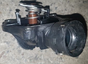

Après avoir changé mes deux thermostats d'eau il y a tout juste deux ans et moins de 19000 km parcourus, courant décembre sur un trajet autoroutier je fais un contrôle de routine de température d'eau et la surprise, elle plafonne à 75°C.
Je change le calorstat EGR car rapide facile et à priori l'élément qui a la durée de vie la plus faible, pas de chance aucune amélioration. Je commande un thermostat moteur et procède au changement.
Voici comment j'ai trouvé le thermostat défectueux qui était installé depuis deux ans, la partie mobile est déboitée.
Je précise que la marque est GATES et il semble que nous soyons plusieurs à avoir eu des mésaventures avec cette pièce de cette marque, pour certains c'est carrément la pate de fixation qui a cassé.
Maintenant j'ai monté du MALHE- BEHR. Le démontage n'étant pas des plus simple pour moi, j'espère être tranquille plus longtemps.
