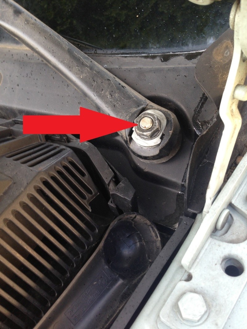

Depuis que je l'avais, j'ai remarqué que le bras conducteur ne revenait pas bien en bas. Et ceci par moment. De plus, il y avait un jeu terrible dans le bras.
Je décide d'enlever le cache pour accéder à l'écrou. Celui n'était pas serré !! *29* Clé de 17 et c'est parfait
