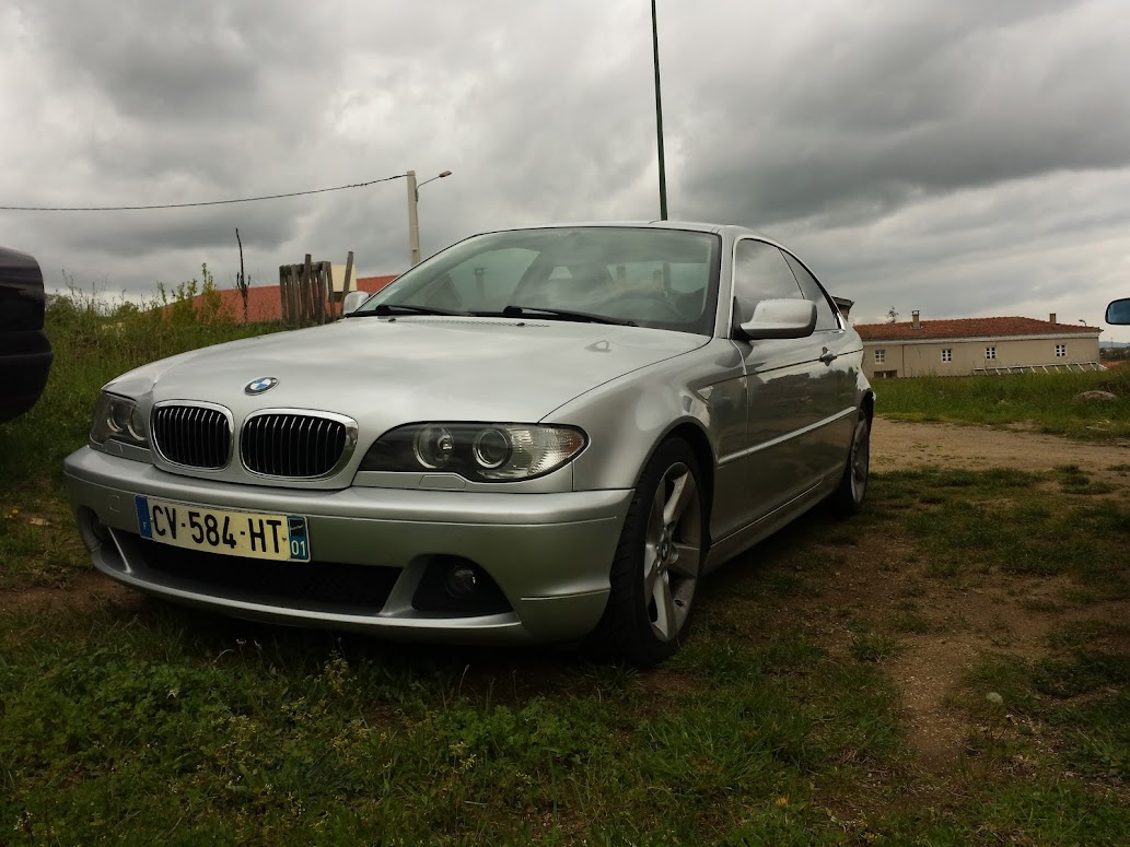

ça va faire 3 semaines que je suis propriétaire d'une 330cd, je la trouve très basse, je racle souvent dans les rampes ou petit dos d'âne. Je voulais savoir si c'est normal sur ce modèle ou si un des anciens proprio la rabaissée?

Re: Tout sur votre BMW + Bonus [FAQ] 320d 330d [FAQ]
La mienne ne touche jamais.
Mais c'est une touring.
On peut tout de même supposer que la tienne est trop basse.
Elle a ses jantes et les bone pneus?
Mets voir une photo...
Oui les jantes et les pneus sont bon jantes 17" et pneus 225/45
voici une photo:
voici une photo:
Elle n'a pas l'air si basse que ça ... roule plus doucement sur les dos d'âne et ça ira bien
j'ai même pas l'impression que tu ai le chassis sport ... tu peux vérifié que les ressorts arrières sont en bon état, pas de présence de rouille en bas du ressort, certains cassent avec le temps (maladie sur e46)
