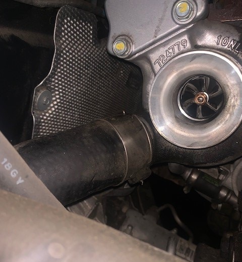

j'en suis arrivé au turbo,ou quand je met le doigt sur l'axe ça bouge de gauche à droite et du devant vers l'arrière donc du jeu.
photo turbo.jpg (79.13 Kio) Vu 161 fois
quand pensez vous?
