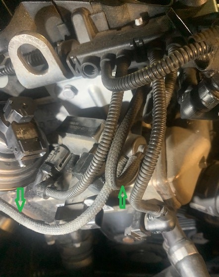

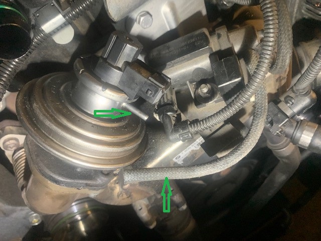

La photo en question est celle du système de commande à dépression du turbo ou de la vanne egr, je te la remet mais serait-il possible de nous donner ton VIN pour être sur que ton modèle corresponde bien?
En attendant je te mets le schéma des fameuses durites */c1

j'ai déjà inspecter toutes les grosses durite et rien de percé,par contre j'en ai remplacé une de 20cm devant qui ressemble à une gaine annelé d'électricien qui c'est cassé lorsque je l'ai manipulé,mais rien n'a changé.

Ce ne sont pas des grosses durites, mais des toutes petites (de l'ordre de 1cm de diametre).
Tu ne peux pas les louper si tu pars d'un des éléments majeurs (Vanne EGR par exemple)
ces durites ont tendance à se durcir avec le temps et à devenir poreuse. A l'oeil, ça ne se voit pas forcément.

Bonjour,<br />voici des photos avec se que je crois être les petites durites que tu parle,et elle semble en bonne état.

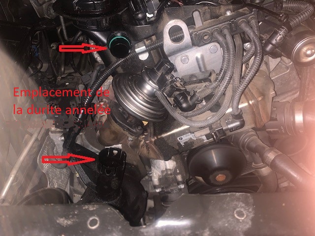

photo 3 de cette fameuse durite annelée qui était cassante.

c'est le tuyau reniflard d'admission (il permet de renvoyer les vapeurs d'huile dans l'admission). Si il est percé, change le (env 15-20 euros). (pour savoir si percé, tu le rempli d'eau :) )
C'est la piece 16 sur ce schéma https://www.realoem.com/bmw/fr/showpart ... 3717803842
Ref 13717803842
Mais ce n'est pas à cause de cela que tu as un pb de perte de puissance.

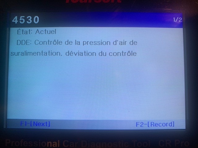

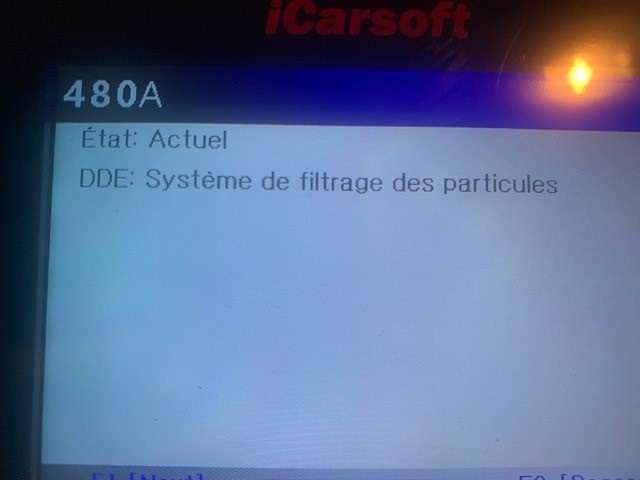

oui au tout début de la panne,j'ai lancé un diag avec le logiciel Icarsoft pro qui m'a donner ça.
photo1 Icarsoft.jpg (62.35 Kio) Vu 166 fois
photos2 Icarsoft.jpg (49.03 Kio) Vu 166 fois
j'ai donc effacé ces défauts et j'ai changé cette fameuse durite croyant que c'était gagné et surprise après essais même chose manque de puissance et plus de messages sur le logiciel Icarsoft.
