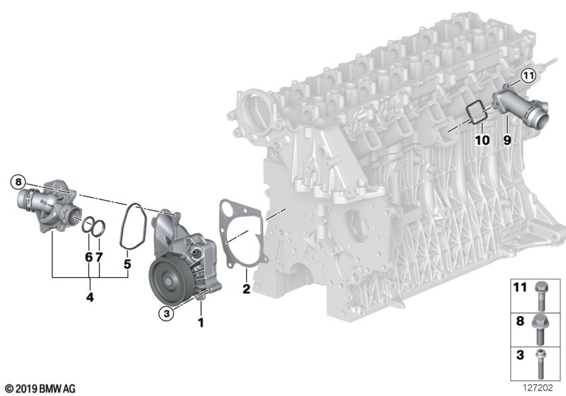

J'ai mis la voiture sur chandelles et déposé le cache moteur inférieur avant. Je pense avoir trouvé l'origine de la fuite. Il semble que ça goutte au niveau d'un joint métallique entre le bloc moteur et le carter inférieur :
On voit deux gouttes. Ca tombe avec une goutte toutes les 5 secondes environ. Je n'ai pas vu d'écoulement au dessus.
Au dessus en principe il y a la pompe à eau et le thermostat qui sont juste au dessus :
Que peut-on faire (sauf à prendre rendez-vous chez BMW ...) ?
