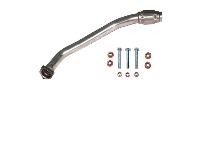

Odeur de gaz d'échappement dans l'habitacle : probablement la tresse (problème connu)

Et la tresse, c'est ce que j'ai montré dans un lien sur la première page ? Le flexible avant du cata ? Ça ?
