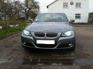

Re: Erreur ODB après installation de kit Xénon HID
voici le rendu avec mes xenons 2ème monte + angel eyes en 10w :
- 294.jpg (47.1 Kio) Vu 81 fois
- ballou57
- Messages : 213
- Enregistré le : 10 mai 2011 20:43
- Véhicule : bmw e90 320da Luxe
pas mal , se n'est pas du 6000K ? sa me parait legerement bleuter
jcjc320
- Messages : 46
- Enregistré le : 24 janv. 2011 12:30
- Véhicule : BMW F30 320d luxury
oui c'est du 8000k
