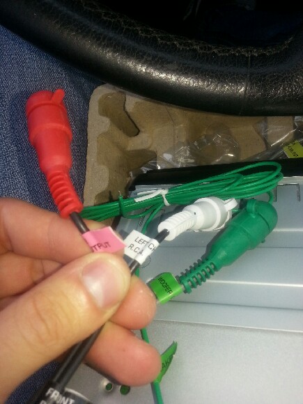

je viens d'acheter mon poste mes le problème j'ai pas de fil bleu donc le remote enfin je crois pas, je vais re-verifié quand même. faudrait que je fasse comment dans ce cas la ? et j'ai une fil vert "subwoofer" sur mon poste a quoi sert il ?
Merci vraiment franchement
- Radio 2.jpeg (63.85 Kio) Vu 253 fois

mycka a écrit :je viens d'acheter mon poste mes le problème j'ai pas de fil bleu donc le remote enfin je crois pas, je vais re-verifié quand même. faudrait que je fasse comment dans ce cas la ?
si le poste et neuf tu dois trouver un fil avec une étiquette marquée REM ou ANT
et je ne serais pas étonné que ce soit le fil vert ton remote
mycka a écrit :et j'ai une fil vert "subwoofer" sur mon poste a quoi sert il ?
et bien branche un des 2 RCA dessus parce que ton poste gère le gain du sub c'est même l'idéal

macbeuz a écrit :Salut ricricricric11 a écrit :et bien branche un des 2 RCA dessus parce que ton poste gère le gain du sub c'est même l'idéal
J'ai pas trop compris ça te dirais de revenir dessus stp
sur mon autoradio j'ai aussi une sortie sub,
j'ai branché 1 des 2 RCA qui vont dans le coffre dessus, le connecteur rouge, et sur l'ampli dans le coffre uniquement le rouge aussi,
un sub et un monocanal, donc inutile de lui donner des info en stéréo
et dans le menu de l'autoradio j'ai un menu pour augmenter ou diminuer le gains du sub, sans avoir besoin de toucher a la bass qui elle agit aussi sur les HP

je crois avoir trouver se fil bleu.. petit problème le voici en image si ces bien ce fil "auto antenna" ( jai un connecteur noir pour l'antenne radio déjà sur le poste en + de ce fil) ou alors ces pas du tout sa lol
Faudrait un domino pour le relier ensuite a l'ampli ?
ou alors vu qu'il alimente le poste. sa alimente directement l'ampli ? sinon le fil vert ces marquer parking et j'ai une blanc pour camera de recul
ensuite d’après ce que j'ai compris je peut brancher un des rca, le rouge sur le connecteur vert "sub"
merciii merciii !!!!!
