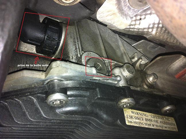

ne pas oublier apres le 1er remplissage de refaire le niveau avec le moteur tournant avec la temperature de l'huile entre 30°et 50°c.
sur les series 3 et 5 encore plus facile que les X car y a pas l'arbre de transmission qui gene.
Pour info verifier bien le joint de la prise de la boite auto(idem mercedes) car le joint peut fuir,la prise est juste au dessus du bouchon de remplissage de la boite sur les X5 E70 3.0D.
mev
Re: X5 E70 Vidange bva, pont avant et boite de transfert
Message par mev »
voici la prise
voici la prise

Merci pour la photo, pour ma part la boite était parfaitement sèche *59/
