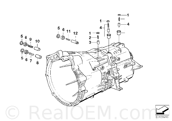

tien regarde ici
c'est les pièces n°3, 4, 10, 12
souvent lorsque le levier de vitesse reste à droite par exemple après avoir mis la 5 et tu repasse au point mort il reste à droite du coup si tu veux passer ta 3 le levier a tendance a repartir sur la 5!!

Portugal330D a écrit :oki merci pour le conseil j'en prend bonne note. par-contre pour les verrouillages de boites??? 46* tu parles de quelles pieces? j'ai regardé sur realoem mais rien trouvé.
http://forum.darkgyver.fr/t4238-e46-m57 ... e-tutoriel

c'est exactement ça *98/

ha oui voila les verrous de boite c'est bien ce que je pensé mais pas sure d'etre sur la meme longeur d'onde. merci iliessou pour tes conseils. et merci gotgot84 pour le liens super instructif.
