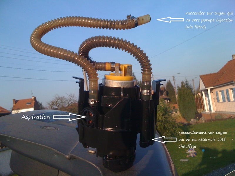

Quelqu’un peut il me dire si la pièce en plastique blanche la ou se fixe la pompe qui se trouve a l'intérieur du réservoir se démonte?

salut michel
peux-tu prendre une photo ?
on poura mieux t'aider

Oliv62380 te demande de nous poster des photos cela va nous aider !!!

Bon voici les nouvelles. Je viens de passer chez le mécano et du coup le problème du réservoir est résolu. Ce n'étais pas le réservoir qui étais en cause mais sur le système de pompe immergée, il y a un petit clapet d'aspiration (photo) qui étais bloqué. Maintenant c'est la pompe qui se trouve sous le siège conducteur qui ne fonctionne pas. Il a fait un test avec une pompe (pas le bon modèle) qu'il avais chez lui et ça a l'air de fonctionner. Donc il reçoit et monte la nouvelle pompe cet après midi.J’espère que ce le coup la c'est le bon. Deux pompe HS en même temps c'est quand même bizarre. Je précise que le mécano m'a bien montré les deux pompes avant démontage et j'ai en effet pu constater par moi même qu'elles ne tournais pas.
Je vous tient au courant.
