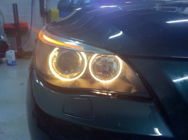

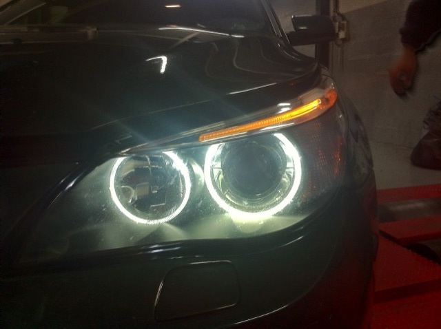

la mienne a les xenon et avec mon copain de chez shoplight on a monter ca en 20mn!
voila le resultat
avant

apres

Salut! Je deterre un peu le sujet mais peux-tu me dire si tes ampoules s'éclairent plus intensément en feux de jour? Car sur la photo vu que tu as les surcil dallumé tu es simplement en feux de position!
Et a vrai dire je galèèrrreeee a trouver des ampoules blanche pour mes angel eyes ( j'ai une 535d LCI de 2007 avec bi-xenon)
Et je veux absolument que ca fasse comme d'origine c'est à dire une lumière plus intense en feux de jour qu'en feux de position!
Merci de vos lumières! *41*
