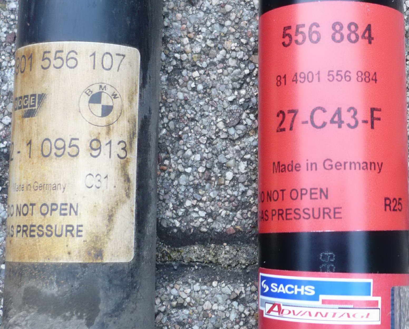

arno_05
Re: Différence chassis sport et standard
Le mieux est que tu regardes ce qui est marqué sur tes amortisseurs actuels. Avec la référence, tu sauras tout de suite si c'est des amortisseurs sports ou pas.
