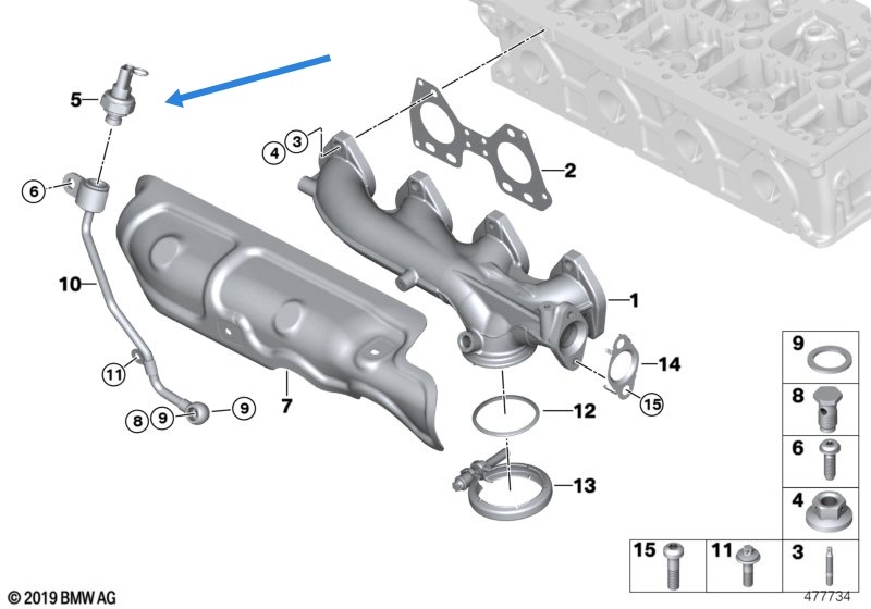

Ce matin lecture des codes avec un appareil différent et par un ancien de chez BMW. Selon lui j'ai changé un mauvais capteur (celui montré sur la réponse de TooShort)... Celui qui serait potentiellement défectueux est à coté de celui que j'ai remplacé. C'est un tuyau métallique qui part de l'échappement et qui arrive à un autre capteur (à coté de celui remplacé) qui serait soit bouché soit capteur encrassé. Je démonte lundi on verra...

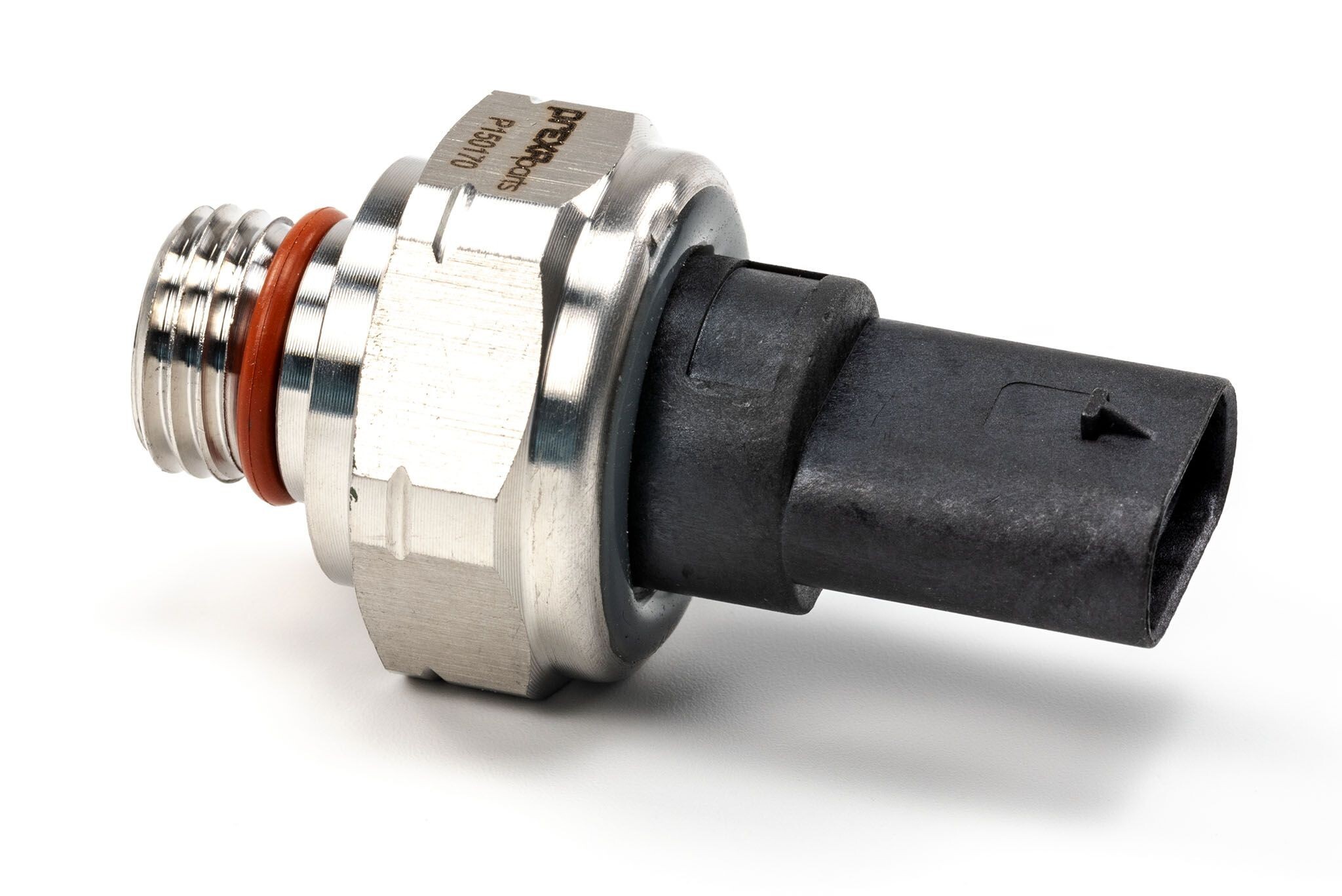

Ah merde, alors c'est le deuxième capteur de pression d'échappement qui relié par un tuyau en feraille sur le collecteur, lui aussi peut génèrer le code défaut P0471, il est un peu plus cher parcontre...

Oui selon l'ancien de chez BMW ce serait celui la (mais à vérifier), selon lui c'est peut etre simplement le tube en métal qui est bouché, il a déja eu plusieurs fois le cas, on démonte mardi.
