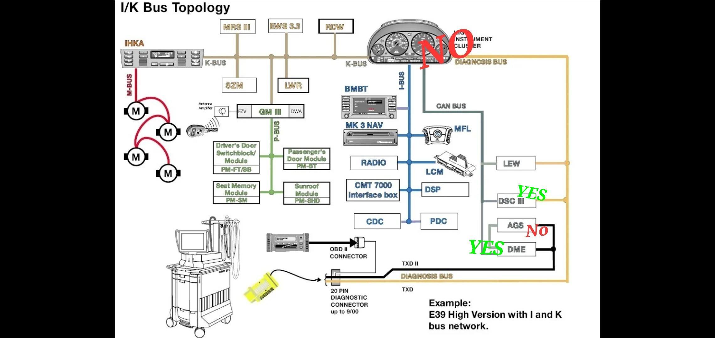

Salut, merci de ta réponse !
Il y a possiblement eu court-circuit lors du remontage du démarreur...
Alors en bidouillant les fusibles, icarsoft s'est connecté au véhicule, mais comme avec ista il ne voit que la DME et l'ASC.. ce qui m'oriente davantage vers un problème de BUS, vu le schéma joint..
Donc je vais tenter de sortir la boîte à fusible, d'accéder au BUS et de tester une prise après l'autre...

Salut, bon la broche de court-circuit était à 12V donc côté BUS c'était ok.
Entre temps on a trouvé un compteur de même référence que le notre et.. il marche..bon pas toutes les fonctionnalité puisqu'il faudrait quand-même le reprog mais...
ISTA marche aussi !! Donc c'était bien à cause du compteur défectueux que la communication ne se faisait pas !!
On peut dire que c'est RÉSOLU.. mais je vais faire un autre post pour trouver de l'aide pour réparer le compteur d'origine plutôt que de reprog le nouveau !
