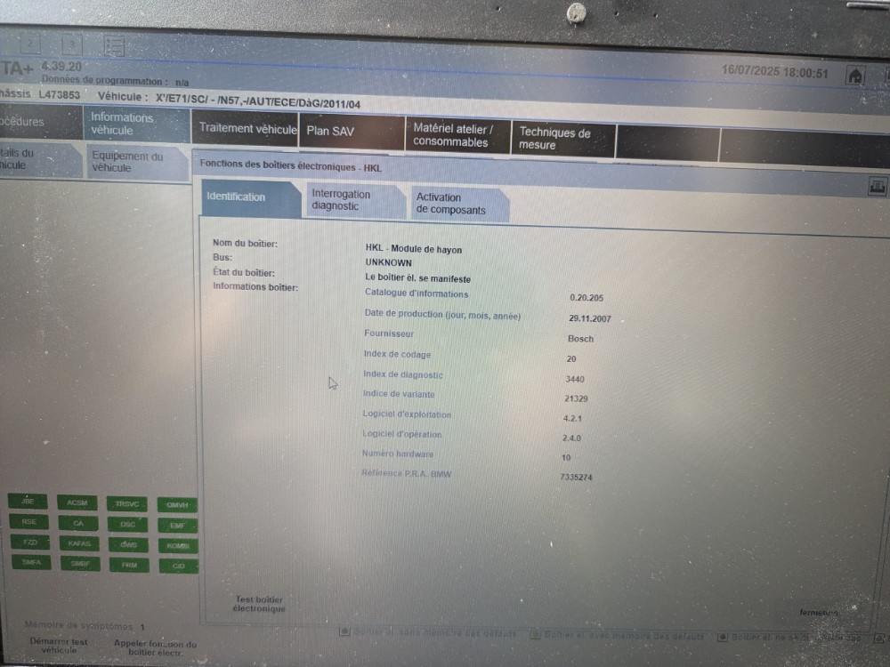

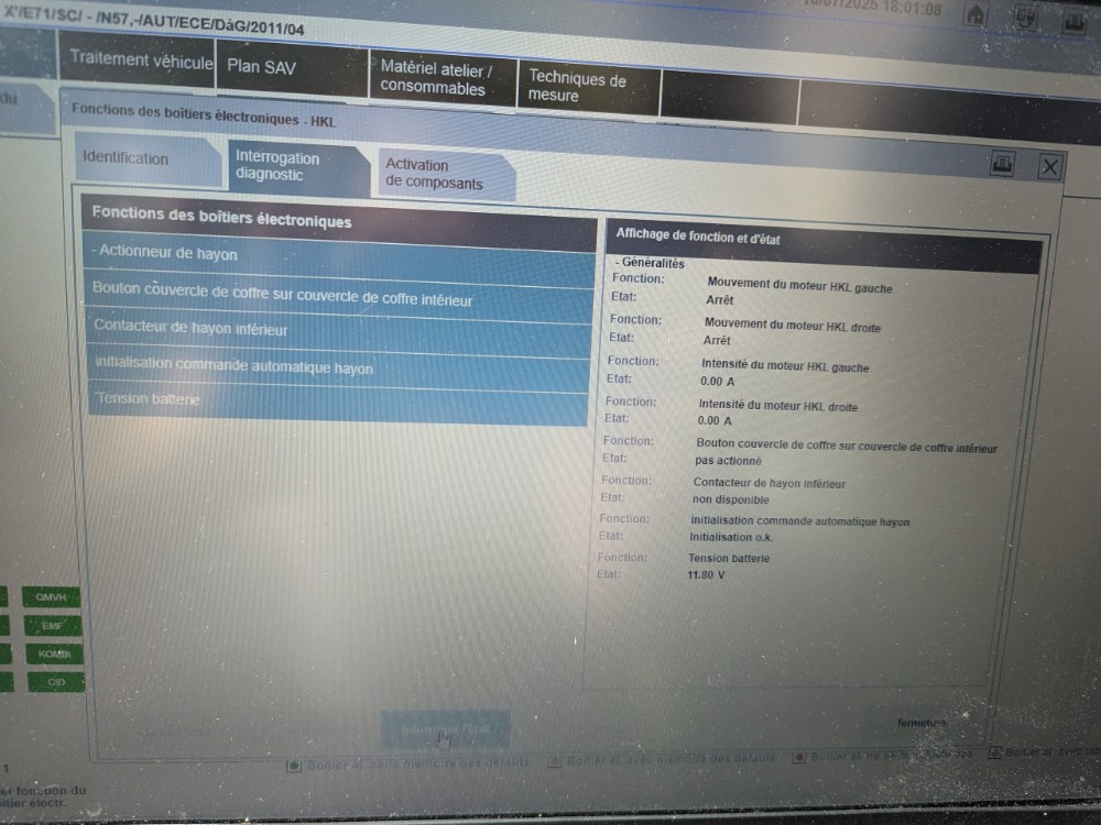

Du coup j'ai interrogé le boîtier hkl et je n'ai aucun défaut.
J'arrive a l'identifier et il se manifeste meme s'il me dit : bus unknown

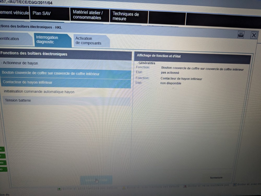

Menu interrogation diagnostic :
-Dans la section actionneur de hayon: j'ai bien des valeurs qui s'affiche quand j'ouvre le hayon de l'intérieur
-Dans la section bouton de couvercle sur coffre extérieur : j'ai pas pu tester car je suis tout seul au moment de l'essai mais je le referai avec une autre personne
-Dans la section contacteur de hayon inférieur : idem dessus
-Dans la section initialisé: c'est ok
-Dans la section tension batterie : 11.8 v
Dans le menu activation des composants :
-Dans la section effacer la mémoire symptômes : ça me dit que c'est en cours mais ne s'arrête jamais ( bizarre)
-Dans la section réinitialisation : cela me dit que cela à été effectué avec succès
-Dans la section hayon ouverture/fermeture cela se déclenche (on entend un bruit) mais le hayon ne s'ouvre /ferme pas
Voilà pour le diag qu'il me restera à compléter si ça peut t'aider à trouver mon problème
Voici quelques photos et j'ai aussi une vidéo si besoin

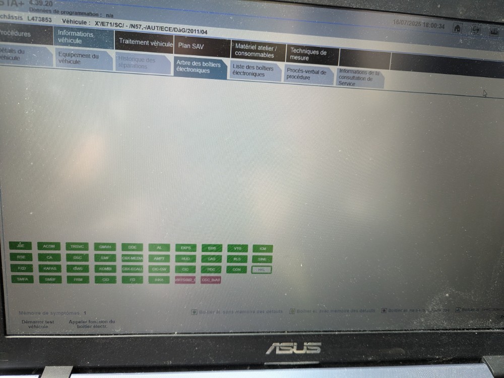

Déjà je suis étonné de la présentation de tes boitiers dans ISTA, tu n'a pas d'affichage sous forme d'arbre ?
Sinon, 11,8 de tension c'est trop bas, ta batterie en direct, elle a quel voltage ?
Le bus inconnu indique probablement aussi un souci, et surtout un truc que je comprends pas, ton module HKL est de 2007 !!! C'est celui d'occasion ou d'origine ? Là tu as clairement un truc pas net, il ne devrait pas être aussi ancien par rapport à la voiture....
Tu l'as depuis quand la voiture et est-ce que ton hayon a déjà fonctionné correctement ? (Je suppose que oui mais au cas où)
Tu ne m'a pas dit, mais quand tu appuies longuement sur ta télécommande pour demander l'ouverture du hayon ca fait quoi ? Ce serait intéressant d'avoir toutes les valeurs qu'on voit dans ta photo lorsque tu agis sur la télécommande, et aussi en effet quand tu actionnes la poignée (tu peux aussi filmer ton écran pendant que tu le fais pour éviter de solliciter quelqu'un)

Alors pour la disposition des calculateurs une fois je l'ai eu comme tu dis en forme d'arbre généalogique mais depuis il reste comme sur l'image et je ne sais pas comment le modifier désolé.
Pour la batterie quand je démarre la voiture je suis à 14.2 v sinon à l'arrêt elle est à 12.3 environ.

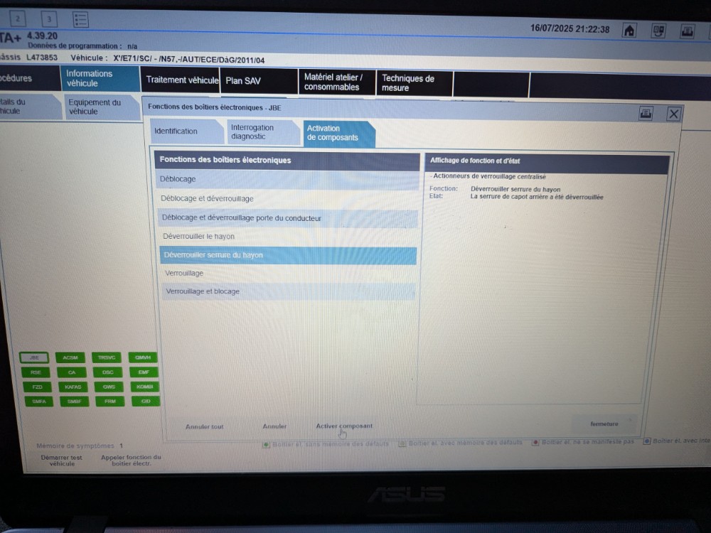

Du coup j'ai demandé à ma femme d'appuyer sur la gâchette extérieure et le boîtier hkl ne reconnaît pas cette action : la fonction "contacteur inférieure du hayon" ça me dit: non disponible et la fonction "bouton couvercle de coffre sur couvercle de coffre intérieur": ça me dit pas actionné.
Le calculateur est bien celui d'origine du moins quand je l'ai acheté en décembre dernier et qui fonctionnait sans problèmes.
Quand j'appuie longuement sur la télécommande rien ne se passe quand il est fermé. Par contre quand il est ouvert et que j'appuie longuement sur la télécommande il se referme.
Quand je fait des tests d'ouverture dans le boîtier hkl, le hayon bouge et ne demande qu'à s'ouvrir sauf qu'un truc le retiens, on dirait que la serrure en bas le retiens.

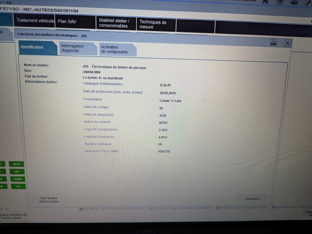

J'ai remarqué aussi que quand je vais dans le calculateur jbe dans la fonction déverrouillage serrure hayon et bien le hayon s'ouvre
On m'a aussi dit que c'était bizarre d'avoir le hardware à 00 dans le boîtier jbe
Je ne comprends plus rien

Ils en dise quoi station95 du bus inconnu pour ton JBE ? La tension du HKL moteur tournant elle est aussi de 11.8 ?
