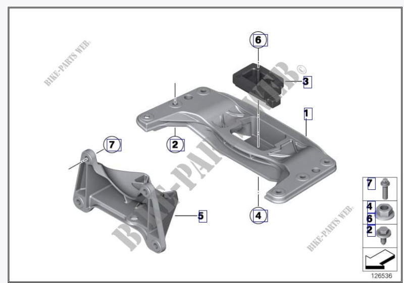

bonsoir tooshort **//5 mp envoyer merci encore *br* ci je me trompe pas c est c est pièces qui me faut **//5
Capture d’écran_30-12-2024_23122_www.pieces-bmw.fr.jpeg (47.81 Kio) Vu 816 fois
Capture d’écran_30-12-2024_2380_www.pieces-bmw.fr.jpeg (49.11 Kio) Vu 818 fois
Messages : 2912
Re: Bruit bizarre F10
Salut Michel et tous mes vœux pour 2025 *11*
alors pour ta 5 j'ai trouvé ces informations :
  • Début de la production : Lundi 5 septembre 2011
    Fabriquée à Dingolfing, Allemagne / BMW AG
Pour moi il faudra prendre les dernières références maintenant il faut t'assurera que physiquement tu as bien les tuyaux qui arrivent sur les deux gros support pour être sur a 100% */c1

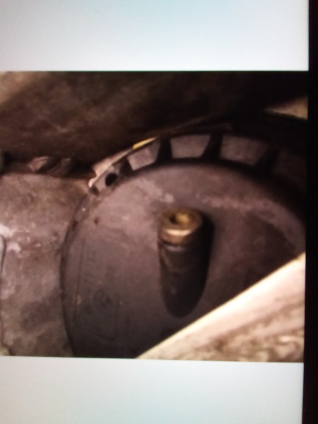

salut tooshort */c1 également bonne année bonne sante pour l année 2025 ²1
effectivement je v ai essayer de regarder pars le dessus avec une vitre ou avec le tel en photos pour voir ci ont distingue ou pas bien ce fameux tuyau dessous *008

Bonsoir a tous **//5 meilleurs vœux 2025 a tous *11*
Petite question a quoi sert au juste la prise de dépression qui il y a dessous les support moteur 46*
Effectivement j ai regarder cet après midi je n' ai pas de tuyaux de dépression qui arrive au support pars contre il y a la fiche pour brancher ce fameux tuyau *16*
