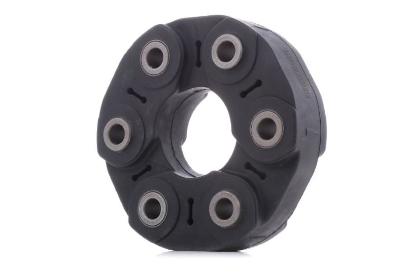

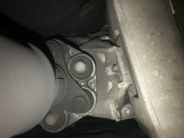

Bonjour mais je vois que celui de l avant côté boîte ´ est pas le même que celui ar doit d être en alu faut t il le changer celui là *98/ merci

Un conseil Michel, mieux vaut remplacer les deux */c1

TooShort a écrit :Un conseil Michel, mieux vaut remplacer les deux */c1
ok mais le problème c est que l avant n est pas le meme n 2
le garage a commander un pour ar un pour avant mais en normal voir photos n 1

Je viens de regarder et la référence OEM BMW est : 26 11 7 610 061
C’est la même référence pour les deux, celui en aluminium ayant pour référence : 26 11 7 605 629 a bien pour référence de remplacement : 26 11 7 610 061 */c1
