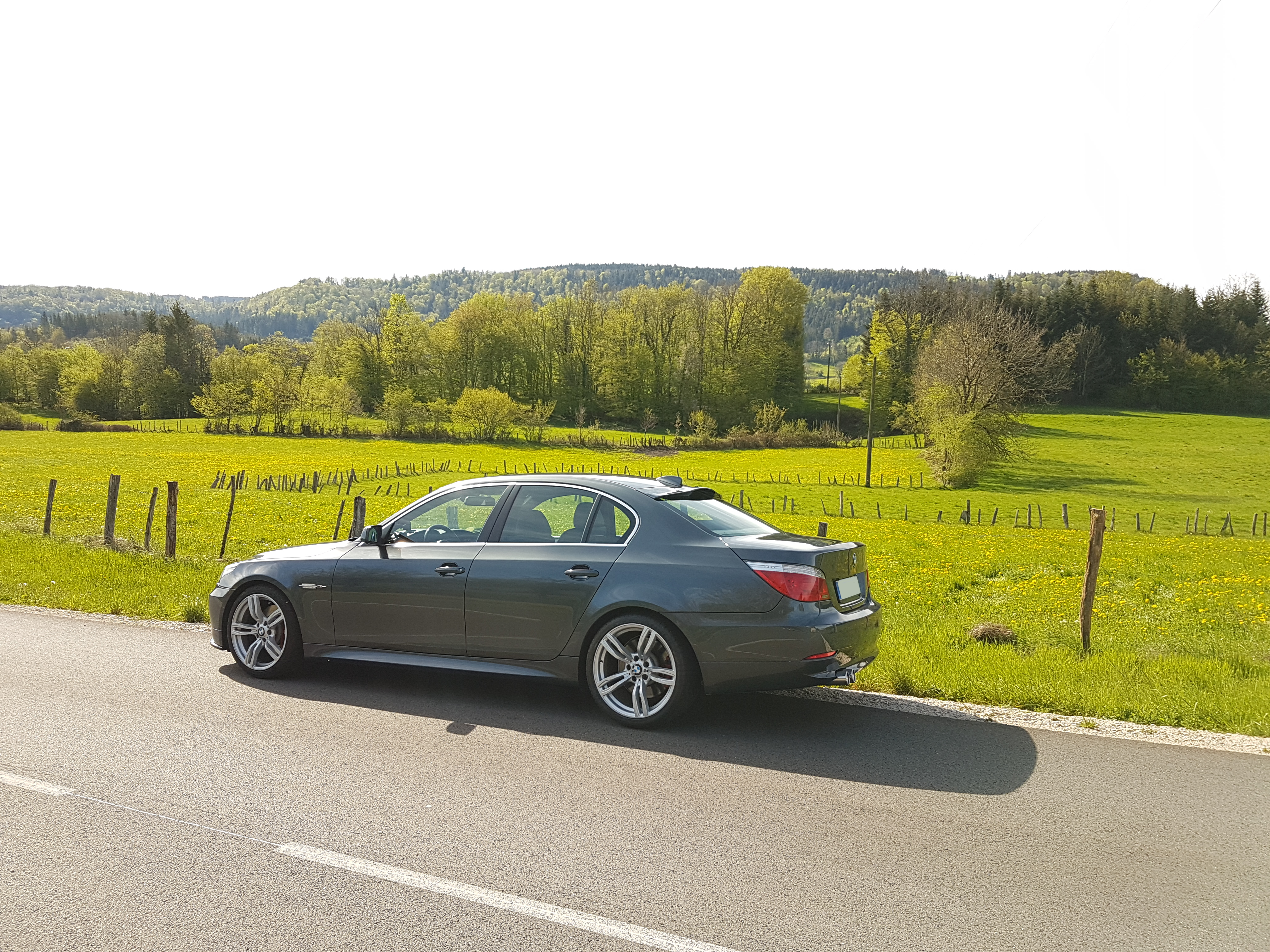

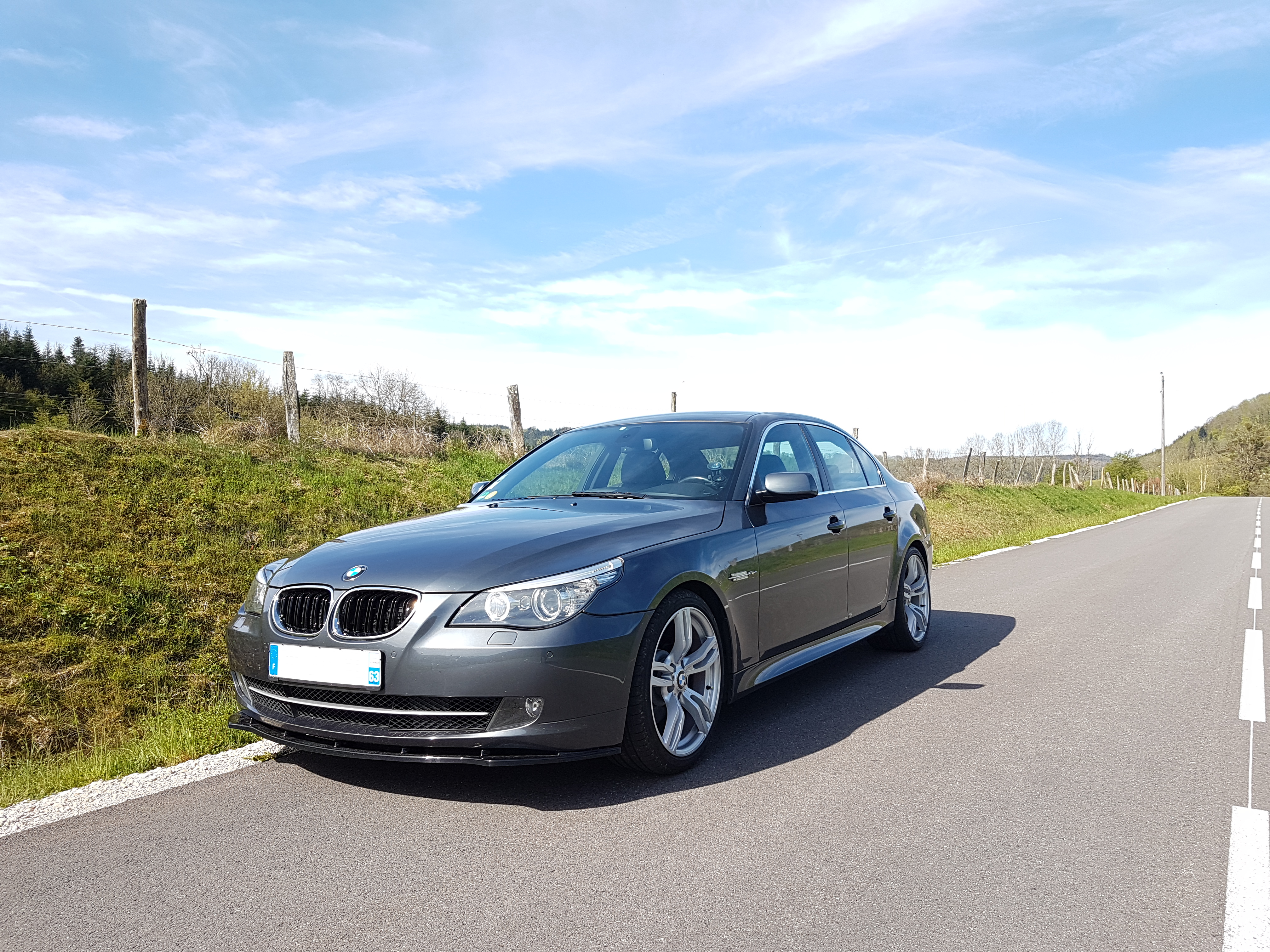

Re: Changement de jantes pour ma 530 XDRIVE 258 CH
Moi j'aime bien le chrome, un peu....
Mais j'ai changé ma calandre pour une type ///M avec double barrette noire !
Le tout est que cela te plaise. Perso, je trouve ta config pas mal sur le papier...
Pour le becquet de coffre, j'en avais posé un noir et finalement c'était pas si top que ça. Je pensais avoir un rendu comme celui des ///M4.
Au final, je l'ai fait peindre de la même couleur que la voiture pour finir par l'enlever !.... ²²9
