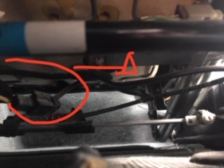

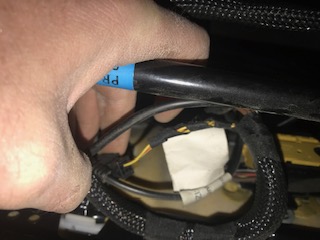

Donc voici les photos, le connecteur jaune sort du faisceau pour aller sur le système de ceinture.

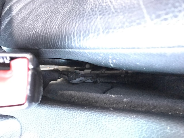

Salut giss je vient de regarder mais je ne trouve rien sous le siège conducteur qui correspond, pour emboiter cette fameuse fiche !! Puis je crois mon siège n'est pas le même que le tient un peut différent au niveau de la ceinture. Je joint une photos..

Oui effectivement c'est pas le même siège...Mais tu dois avoir aussi les dispositifs électriques aux points d'ancrages des ceintures !

Je vais esseyer de re regarder demain, mais il me semble ne pas avoir de dispositif électrique au point d'encrage sur la photo que j'ai joint.. C'est bien le siège conducteur sur tes photos ? Je suis vraiment perdue je ne vois pas où a pu disparaître

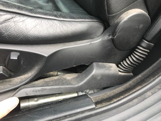

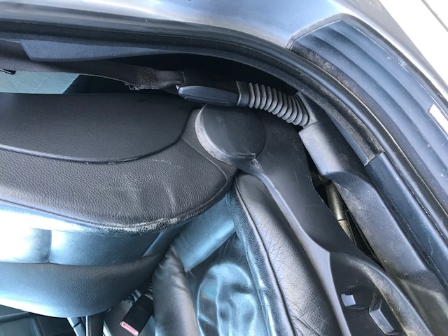

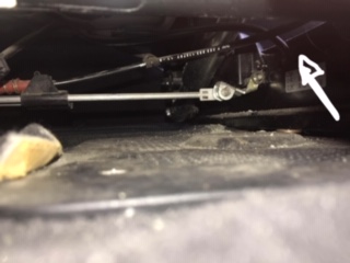

Yop, je viens de regarder j'en ai un de chaque coté ! Enfin il me semble !
coté gauche du siège conducteur
coté gauche conducteur
coté droit siège conducteur
On est d'accord il y en deux ? un coté gauche et un coté droit du siège conducteur ! 46*
