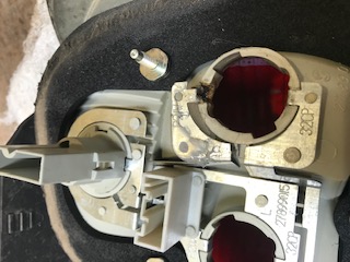

Hichmook a écrit :Salut, j’ai le même problème sur la e60, en cherchant j’ai trouvé des fils qui se baladaient par ci par là, puis je suis tombé sur mes platines de feux arrière qui étaient carrément fondu au niveau des broches... je les aient commandé chez bmw, puis je me suis rendu compte que sur les nouvelles ils avaient rajouté un fil de masse, du coup en les changeant j’ai renforcé les masses de chaque feux jusqu’à la batterie, dans le même temps par acquit de conscience j’ai également changé la batterie et fait une remise à zéro à l’aide d’une valise pour en informer le boîtier ibs... puis plus de soucis pendant 3 semaines jusqu’à que d’un coup le problème reviennent par intermittences. Je ne roule pas là voiture tout les jours, elle peut rester deux semaines sans démarrer, puis si je la roule deux jours de suites elle va m’afficher la défaut avec l’effacement de l’heure...a ne rien comprendre, mais c’est sur qu’il doit y avoir une masse quelque part... ras le bol de ces pannes à la con
Bon ben tu avais raison, mes platines de feux arrière sont mortes ! *13*
platine de feux arrière

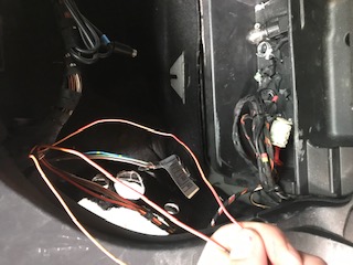

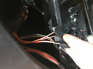

Par contre j'ai encore trouvé des bidouilles d'électricité de raccordement, notamment a l'arrière gauche trois fils torsadés à la mains avec un bout de scotch noir en guise d'isolant. Sur ces trois fils le plus gros en rouge il y a du 12v quand j'ouvre la voiture. Mais ou ils vont et a quoi ils servent...Help me ! *63*
Trois fils a l'arrache, ils étaient reliés ensemble.
Ou vont ils et à quoi servent ils......
A l'arrière gauche il y a tout un faisceau enroulé, je pense a un chargeur CD non ?

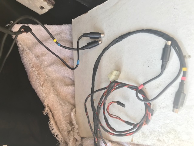

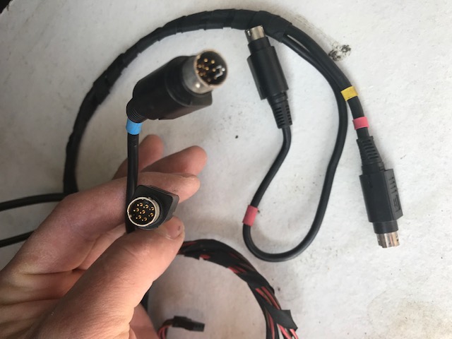

Je viens de faire une photo de l'ensemble du faisceau retrouvé dans le coffre arrière gauche. J'ai une idée mais je demande votre avis !
Serait-il possible que ce soit le faisceau d'un radar embarqué ? *008 je délire ?
Faisceau radar embarqué ?
Prises TV/vidéo ?
Prises Vidéo / média / tv ?
Sinon pour les fils qui étaient torsadés c'est la lumière du coffre coté gauche et la lumière du hayon quand le coffre est ouvert. **//5

je crois qu'il s'agissait du faisceau de caméra nocturne ou TV...
