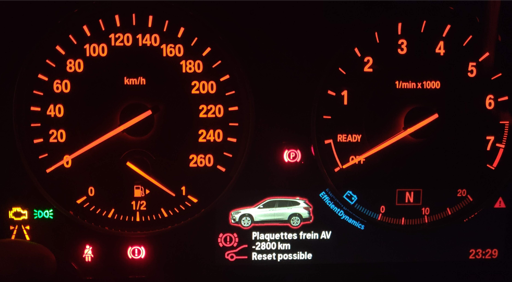

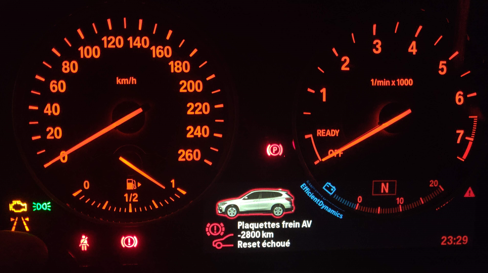

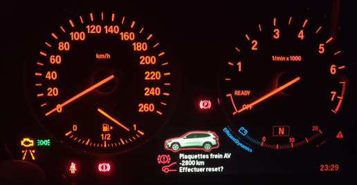

J'ai changé mes plaquettes de freins avant + capteur d'usure le weekend passé, j'ai suivi les manipulations que j'ai trouvé sur les différents forums en utilisant le bouton de remise en zéro, mais j'ai toujours le message "Reset échoué" ;
Auriez-vous des idées svp ?
Merci d'avance.

Bonjour.
J'ai eu le même soucis
Après plusieurs tentatives, j'ai desserré le frein a main et tout s'est réglé. J'ai enfin pu réinitialisé les plaquettes avant.

J'ai changé les plaquettes AR le temoin d'usure, puis impossible de faire le "Reset". Cela m'indiquait "Reset échoué".
La solution qui a fonctionnait pour moi est de mettre le frein a main électrique en position desserrée!
Quand il est serré --> Reset échoué
Désserré --> Reset OK (60000km sur la mienne)
