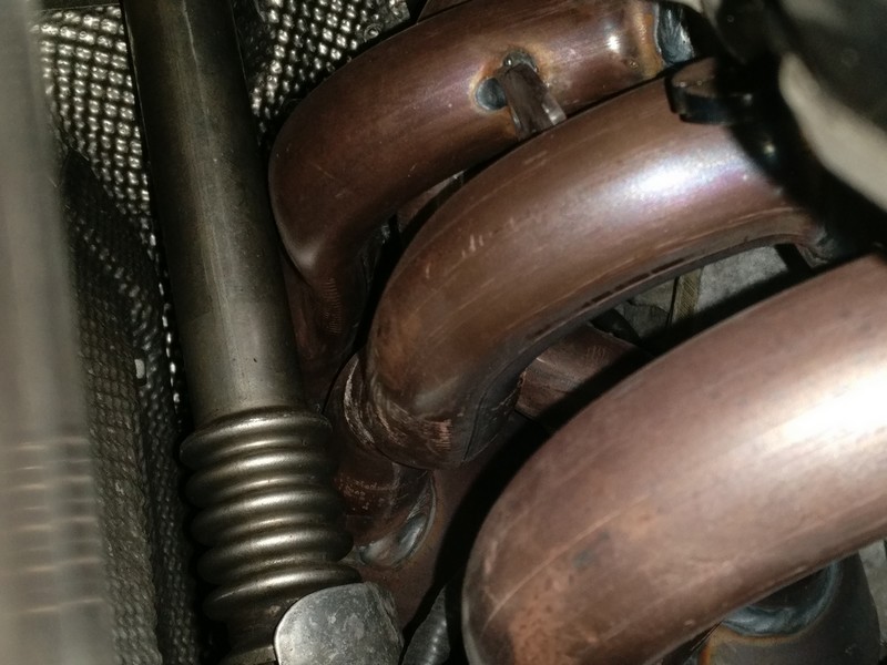

]Bonjour à tous. Je viens mettre à jour tout ça. Ne trouvant rien j'ai décidé de mettre une gopro sous le capot et de voir ce que ça donne dedans pendant que je conduis. Voila le résultat (pas de superbe qualité):
https://youtu.be/sx6IKmbXbnc
Du coup je remarque que le moteur bouge beaucoup et penche énormément vers la gauche. Et qu'y a t'il à sa gauche? L'arbre de direction.
Voila quelque photos:
On dirait que l'arbre frotte le cata... Pensez vous que c'est dû au support moteur?
