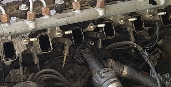

Je viens d'enlever mes clapets sur ma 530d de 2006 avec 330000 km, repro depuis 280000 km. C'était des renforcés, en bon état, à mon avis très loin de la casse.
Par contre aucune étanchéité, ils suintaient l'huile, je ne vous explique pas le l'état du moteur dans cette zone. Le plus parlant c'est une photo Mis à la place les obturateurs en alu, achetés sur le net, ceux en 32 mm
Opération simple grâce à d'excellents tutos. J'ai pris mon temps, c'est pas très compliqué. J’en ai profiter pour nettoyer la vanne EGR et le collecteur, le plus long de l'opération. (nettoyeur haute pression haut chaude et détergent). Et bien sur nettoyer le mieux que j'ai pu les énormes suintements d'huile.
Bien faire attention au remontage de prendre pour repère et guide les tiges des axes des 7 boulons pour remettre en place le collecteur et ainsi ne pas faire tomber / égarer un des joints (surtout les ronds qui sont avec la rondelle en cuivre, ils ont la taille idéale pour être avalés par le moteur)
Depuis, au pire c'est comme avant donc très bien, voir un peu mieux. Effet placebo ?
