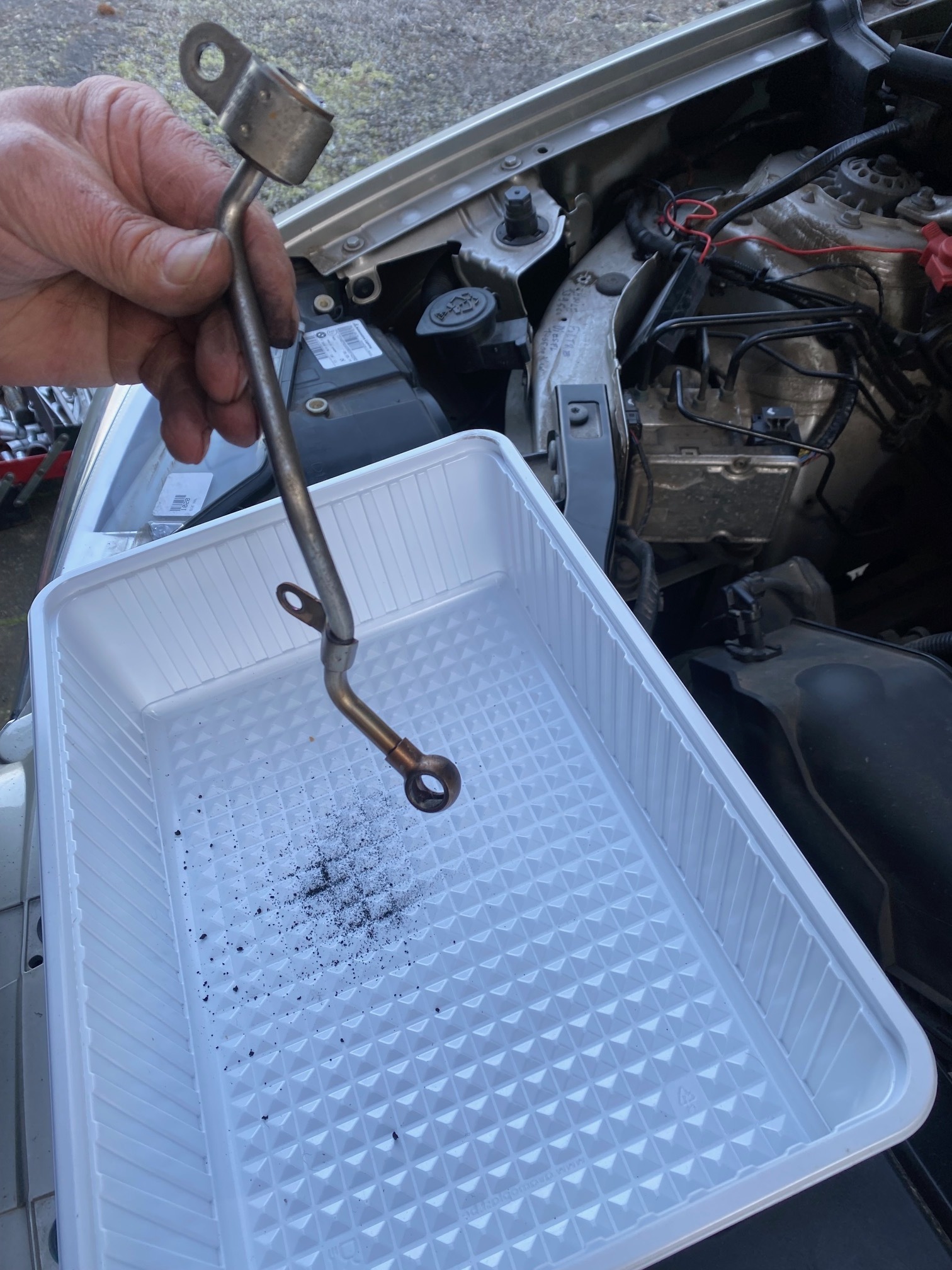

Démontage ce mardi du tuyau 10 du schéma, il était complétement bouché par de la crasse noire genre dépôt de carbone. Nettoyage très difficile vu la forme du tuyau dans lequel un fil de fer, servant à gratter le dépôt, passe péniblement.
Deux heures pour y parvenir mais cela a finalement été! Tout nettoyé à l'essence et remonté (facile mais grande prudence pour dévisser-visser la vis creuse du bas qui peut casser facilement et qui était calée par de la crasse).
Défaut effacé (avec mon petit lecteur ODB II à 12 euros) on verra dans un jour ou deux si le capteur , peu encrassé, est aussi à remplacer ou pas. Merci de l'aide.
