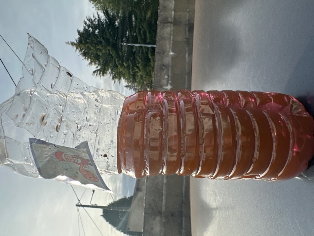

Je viens ici pour savoir si une personne avait déjà vécu un mélange d’huile de bva et de ldr dans tout le système de refroidissement.
En diagnostiquant mon 330i e90(n53) qui avait des raté d’allumage sur le cylindre 3 j’ouvre le bocal de ldr pour vérifier le niveau et je vois un mélange d’huile et de ldr.
J’ai pensé à un joint de culasse ou d’échangeur d’huile moteur mais celui ci est pas assez foncé surtout que mon niveau d’huile est bon.
Est-ce déjà arrivé à quelqu’un je vous mets en pj le mélange retrouvé dans le circuit de refroidissement. J’imagine que si c’est bien ça je dois faire 2 vidange de boîte pour la rincer ?

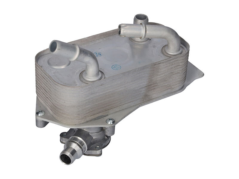

@Walid_330i
Clairement tu as un soucis d'échangeur thermique (10 sur l'illustration) Il va donc falloir le remplacer avant toutes choses sinon ton problème reviendra systématiquement .
Référence OEM BMW de l'échangeur thermique (ou refroidisseur d'huile de transmission)
17217551647
Ensuite tu fais une première vidange de boîte et un premier remplissage (utilise une huile de transmission bas de gamme) et tu rinces . Ensuite tu effectues un nouveau remplissage cette fois si avec la bonne huile de boite et le tour sera joué.
